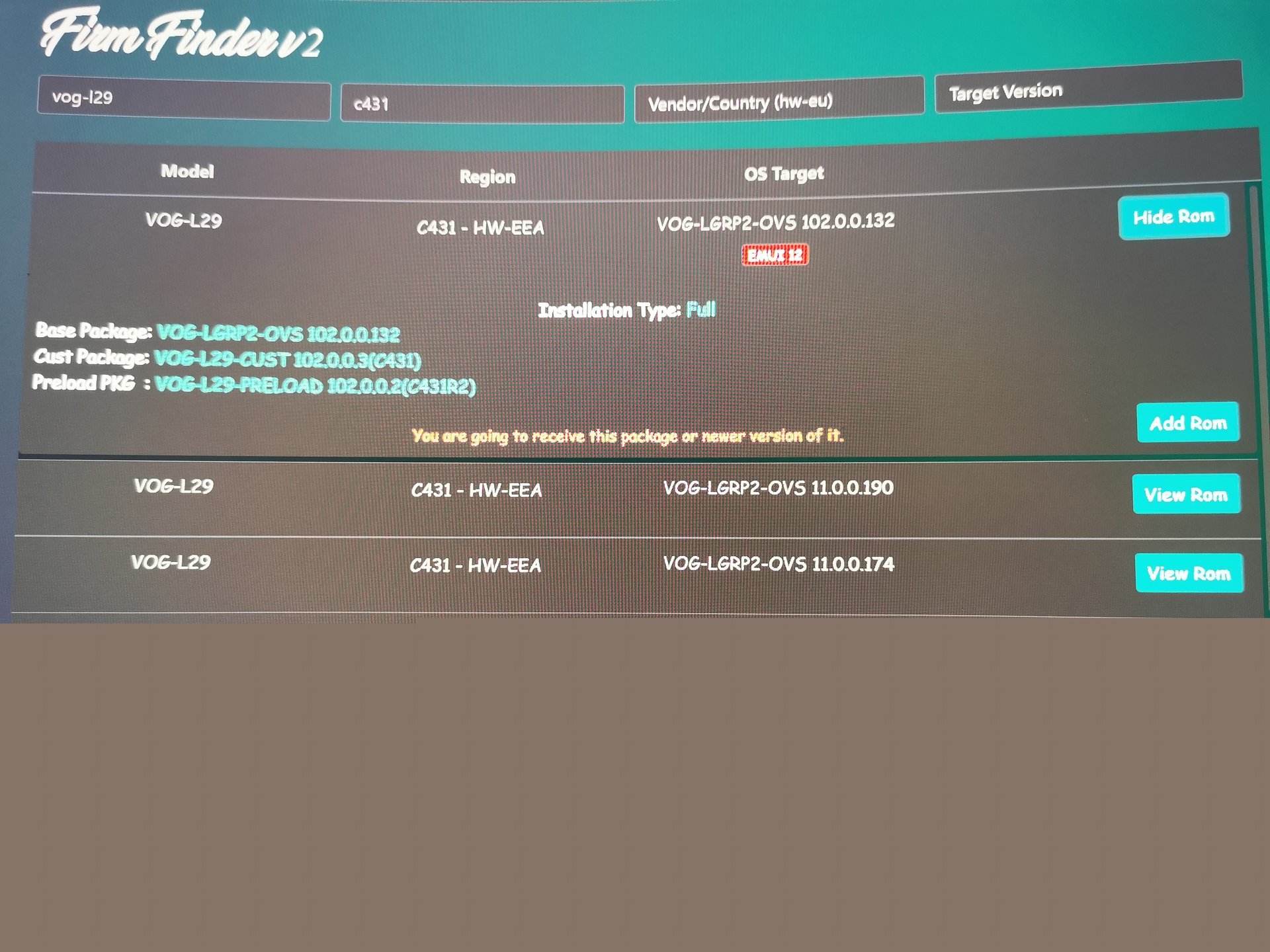

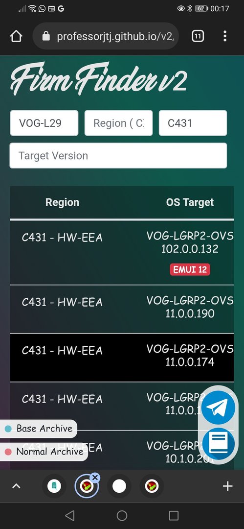

Hab eben mal die Anleitung für das hisuite proxy Update mit angeschaut und auf der Firmware finder v2 Seite mal nach der Update Datei gesucht.
Hab leider auch C431 die wohl die Updates immer zu letzt bekommt da es eine angepasste Version vom netzbetreibern ist?
Da wird emui 12 als 102.x.x.x bezeichnet und ist auch nur eine Version. Also man kann nicht mehrere auswählen. Ist das dann die richtige Version?Und warum heißt die 102.? Weil du schreibst ja das du zuerst eine falsche Version geupgradet hast?

@CryptLoad73 um auf die 431 zu switchen hättest du aber nicht den "neuen" Firmware Finder gebraucht Weil die war im "alten" Firmware Finder auch erhältlich.
@vanguardboy ja im "neuen" Firmware Finder musst du auf view Rom gehen dann siehst du welche Cust und Preload dazu passt, beim "neuen" Firm finder muss mann sich die Cust und preload nicht mehr manuell suchen, die werden automatisch passend "zusammengemixt".

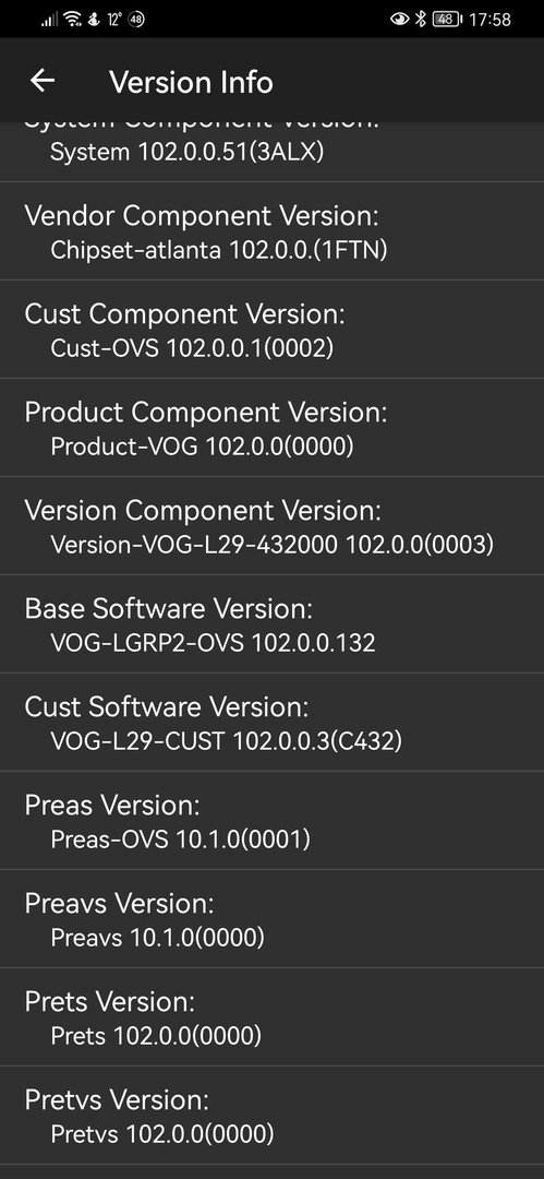

Ich kann dir nicht empfehlen von C431 auf C432 zu flashen. Da die C432 bei Erecovery immer ein Fehler: p30 pro erecovery get package info failed angezeigt hat. Und bei HiSuite Proxy V3.0.1 Device Certified immer NO . Was das nun konkret bedeutet weiß ich nicht. Aber mit der Version C431 hat es Yes angezeigt. Die Version C432 kann man theoretisch auch benutzen. Ich hatte sie 1 Woche auf mein P30 Pro. Aber ich nahm halt an, dass ich mit dieser Version keine Updates mehr bekommen würde. Und er hat mir auch unter *#*#2846579#*#* keine Preload Version mehr angezeigt.
@justinh13
Ich habe es es mit der alten Version und Hisuite_10.1.0.550_OVE probiert und ich konnte mit die alte Version kein Update von C432 auf C431 machen. Er brach bei der Installation ab. Das wurde immer angezeigt: apparently your phone is soft rebranded authentication is going to fail. Und mit der Version HiSuite Proxy V3.0.1ging es ohne Probleme. Ja vielleicht wäre es auch mit der normalen Firm Finder Seite gegangen. Ich bekomme jetzt auch unter "erecovery" die Version VOG-LGRP2-OVS 102.0.0.132 zum Download angeboten.

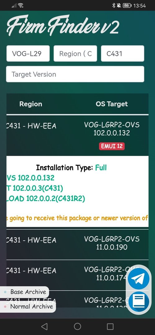

@vanguardboy welche Version hast du jetzt genau über den Hisuite Proxy v2 installiert? Dein Handy hatte vorher die c431?
@justinh13
Richtig hatte auch auf emui 11 c431
Hab die einzige Version geladen die es für die c431 gab

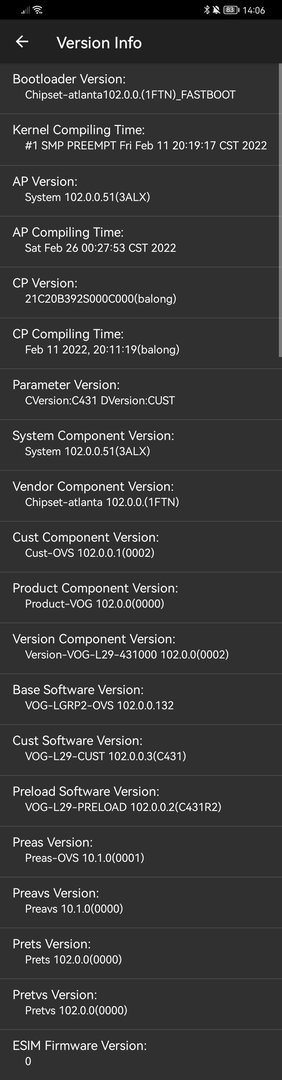

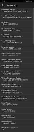

@vanguardboy mm dann müsste eigentlich dass ereovery funktionieren, kannst du mal einen Screenshot von den venner Informationen machen?
@justinh13
Hab mal alles gescreenshotet..

@vanguardboy
Das gleiche steht bei mir auch. Hast du vor dem flashen ein Update gemacht? Vielleicht versuchst du das mal? Ich habe ohne Sim Karte nach dem Update von C432 auf 431 ein Factory reset gemacht. Und danach ging alles wieder. Aber die Daten im internen Speichen wurden dann gelöscht. Ich musste den Schritt machen, weil ich beim rebooten immer wieder ins Download Emui Mode kam. Hast du auch vor dem flashen es im HISuite Proxy grün angezeigt bekommen, dass du die Rom installieren kannst? So wie bei mir oben? Und hast du vor dem Flashen wirklich diese Version 11.0.0.174 (C431E8R2P4) gehabt?
