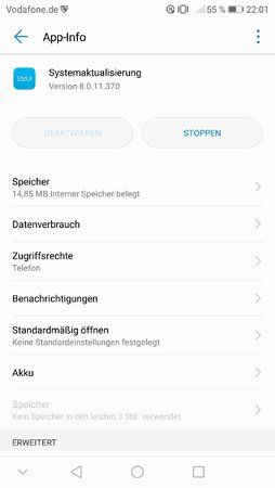

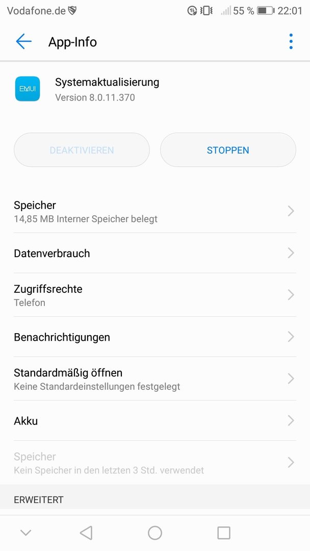

Hat deine Systemaktuallisierungs App diese Version?
Screenshot 2
[doublepost=1537645194,1537643937][/doublepost]@Frankonair
Die b212 hat mir vor dem Oreo Update auch keine Erecovery angeboten das war kein Update fehler (Danke für die Information von Chris in einem anderen thread von mir) Huawei hat die Erecovery gerade in der b374 verankert.

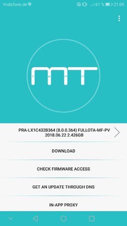

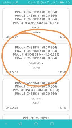

Wenn du nicht warten willst lade dir mit Firmware Finder die b364 wie im Screenshot und benutze HuRUpdater zum flashen hier den link zum tool.
Das geht nur mit installierter TWRP...
[Tool] [HuRUpdater] [0.4] [Flash official firmware in recovery
Das ist das Oreo intro ab da sollte es mit den Ota klappen.

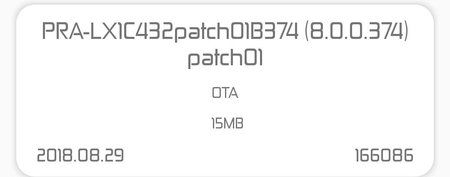

Ps. Habe das Update für diesen Monat auch noch nicht. Und ich bleibe auch erst mal bei b374 ohne 16mb patch1 da diese noch root bar ist. Chris hatte das Update für diesen monat und hatte probleme damit
