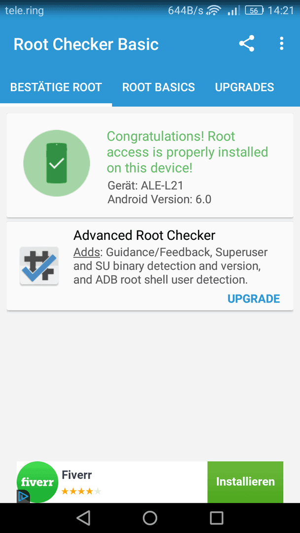

Nachdem das ich mein Handy 2 gebrickt habe innerhalb von 24 Stunden, mit Root... Weil die alte Methode nicht mehr funktioniert und nach NEU aufsetzen bzw flashen die falsche Methode angewandt hatte für Root (Chinesiche Version 6.0) habe ich jetzt soeben eine Methode gefunden um das Handy Neu zu rooten.
Hier die Anleitung!
[TUTORIAL] ROOT EMUI 4.0 Android 6.0 Beta(ALE-L21C432B524)
