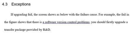

Funktioniert aber bei mir noch immer nicht, kommt immer die Fehlermeldung mit Rufzeichen (siehe Post #164)
in der Word Datei beim Download wird von einen "upgrade a transfer package provided by R&D"
wenn diese Fehlermeldung kommt.
Weis jemand was damit gemeint ist?
