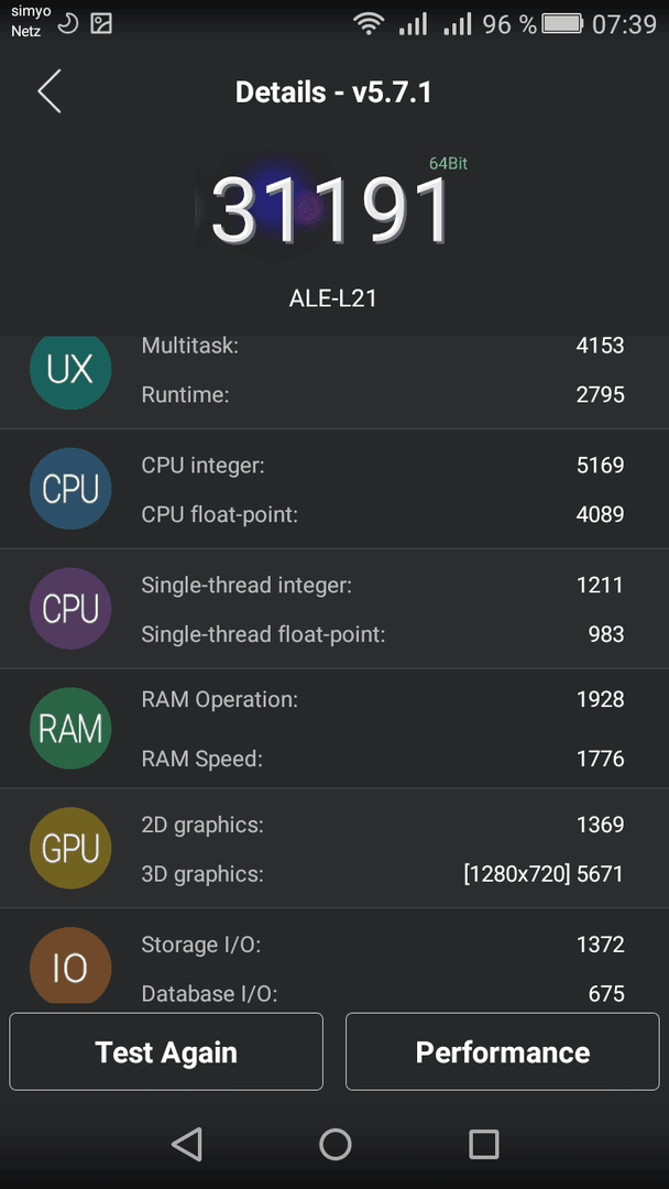

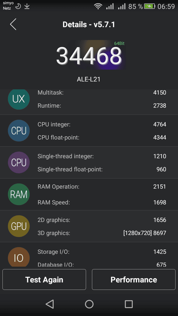

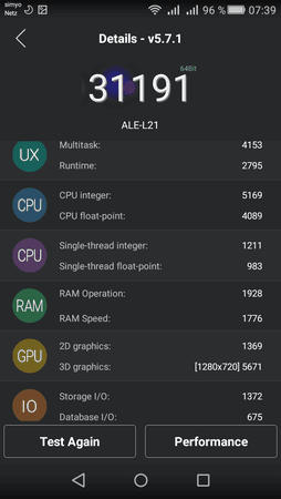

bei meinem p8 lite habe ich einen deutlichen einbruch in der grafikleistung nach dem update auf b170 festgestellt.
antutu sagt mir einen verlust von knapp 3000 pkt im 3d mark und die framerate ist um 10 fps geringer.

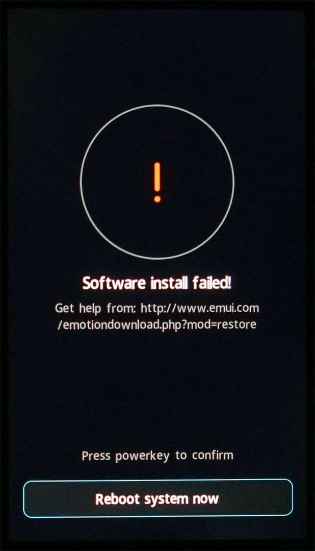

ich habe das gleiche problem immer nur fail.
ich hatte aber das B170 draufgehabt und ich habe es auf werkseinstellung resettet. wegen den neuen update hette ic das gewust hette ich das nicht gemacht
sayan61 schrieb:
also ich bekomme nichts mehr instaliert.....
egal was ich instaliere der sagt mir immer software failed mit einen riesen roten ausrufezeichen
auch ich bekomme immer diese Fehlermeldung
Das habe ich auch gehabt, bei allem was ich installieren wollte.
Bis dann das OTA-Update der B170 kam. Das hat dann funktioniert.
die hat auch nicht geklapt ich warte lieber noch.
Ich habe nun doch einen Umweg gewählt.
Downgrade auf b132 per ADB Flash der recovery, cust, boot und anschließend das Full Update der b170 über den internen Updater.
Ohne wipe läuft sie ganz geschmeidig.
Jetzt kann das nächste kommen

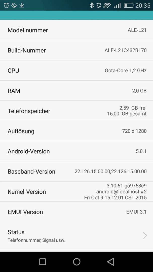

Allerdings macht mich eines stutzig
Meine Telefondaten sagen aus, dass ich Android 5.0.1 nutze
Sollte die b170 nicht eine 5.0.2 sein?

Nope, 5.0.1 ist richtig.
B136 war 5.0
