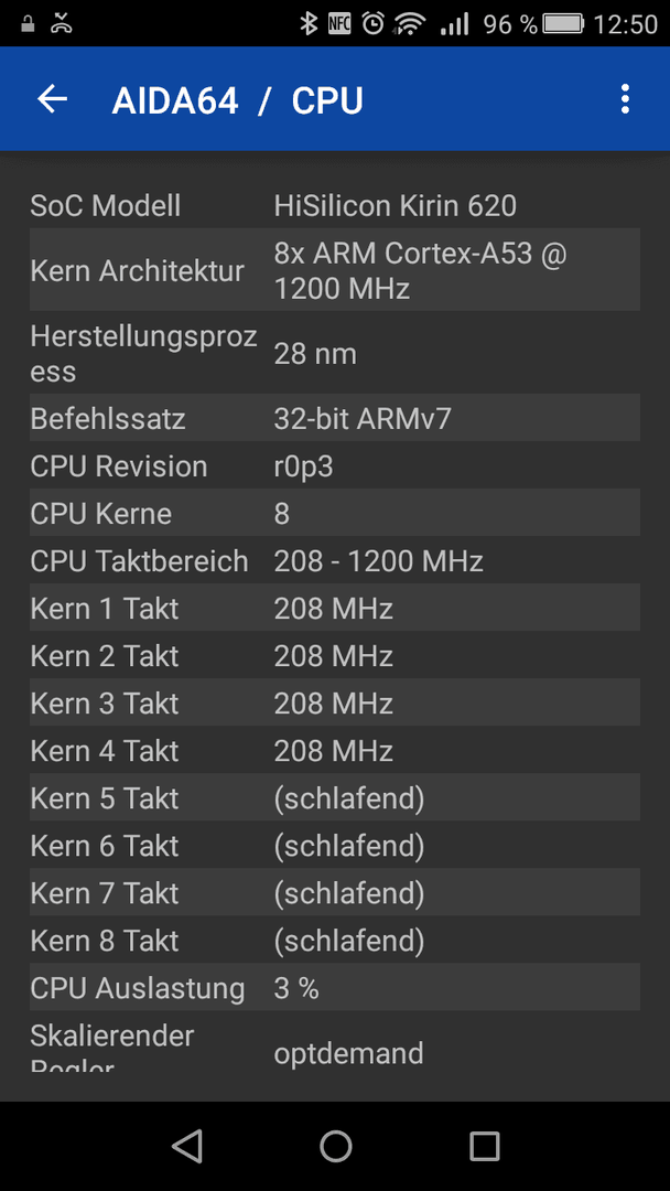

为什么,华为?
Bei deinem Screenshots ist das ja normal,da wird von der CPU ja nicht viel verlangt,deshalb ist der Takt bei den ersten 4 cores niedrig,und die restlichen in deepsleep Modus.Erst bei hoher Last werden die ersten cores auf Max Takt geschaltet und nach einigen Millisekunden bei vollen Takt sollten die restlichen aufwachen.

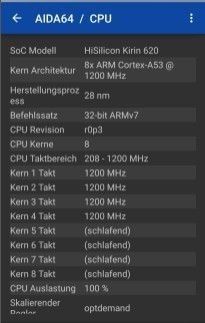

Also bei mir sieht es so aus, CPU Auslastung 100% und trotzdem Schlafend
Den Screenshot von disam wollte ich auch grade nachreichen. Hatte grade eine App für den Stresstest der CPU heruntergeladen, komme damit jedoch nur auf 44% Auslastung (und die übrigen 4 Kerne werden nicht genutzt)
Das war ja auch meine Vermutung,dein Screenshots zeigt es deutlich.Beim Screenshots von droiddroid war die Auslastung zu gering und würde auch bei B136 das gleiche zeigen.

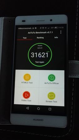

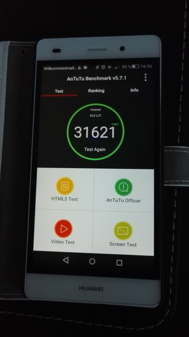

Gute 31000 so wie davor auch. B170 Update installiert und mit Antutu 64 bit gerade überprüft

Habe gerade festgestellt,dass der intelligente Energiesparmodus an war daher nur 31000
