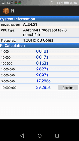

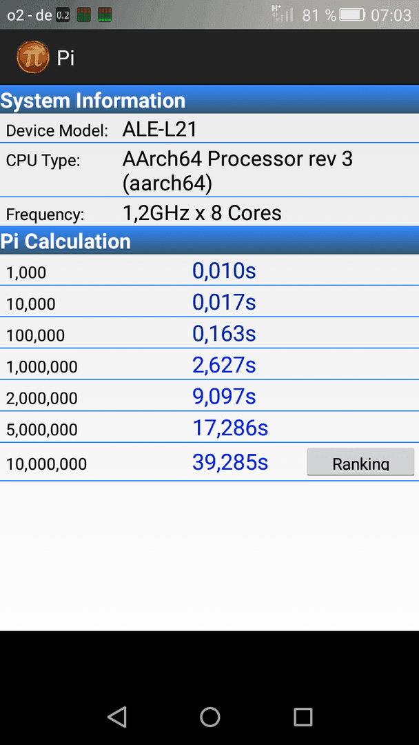

Beim Pc kann ich es nicht so richtig glauben.Ich mache viel mit Videoschnitt/compositing und 3d Visualisierung.Da gibt es Mehrkernmaschienen mit bis zu 16 Kernen ,und diese rendern gleichzeitig auf allen Cores, bei multithreading CPU´s wären es 32 Tasks.Bei den Smartphones gebe ich dir zum teil recht ,da die meisten Oktacores SoCs auf dem big-LITTLE prinzip basieren.Entweder sind es 2*4 gleiche Kerne(architektur z.B Cortex-A53) die sich nur im Takt unterscheiden 4x1,5GHz und 4x2GHz ,so wie es beim Kirin 930 ist.Oder zwei unterschiedliche Architekturen A53 und A72 ,wie beim Kirin 950 .Bei unseren Kirin 620 sind es 8x A53 ,die alle mit 1,2GHz arbeiten.Mir erschließt sich nicht der Sinn wie mann mit 8 gleichen Kernen nur vier benutzen sollte.
Es muss eine Unterscheidung zwischen Kernen und logischen Prozessoren getroffen werden.
Das P8 lite hat demnach wohl 4 Kerne und 8 logische Prozessoren.
Habe neue Erkenntnisse bezüglich meiner Vermutung mit den deaktivierten Kernen,gesammelt.Und danke für die Vergleichs Pi Benchmarks.Es sieht so aus, daß die B170 mit den Akku stand die Kerne und deren Auslastung mit skaliert.Ich habe meine Benchmarks mit einen Akku stand von kleiner 50% durchgeführt,und da werden wohl nicht alle Kerne aktiviert.Mit einen Akkustand von 85% sehen meine Pi Berechnungen ganz anderst aus.Cpustats zeigt am Anfang auch alle 8Kerne aktiv und voll ausgelastet,aber nicht bis zum Ende der Berechnungen,wohl wegen dem Thermomanegment.
