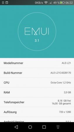

Die Software wurde mir in DE angeboten. Ich hatte ein Vodafone Single SIM und habe die ALE-L21C432B132 von der ungarischen Seite geladen und geflasht.Danach war es ein Dual SIM und heute morgen kam das Update auf B170.

@disam : das siehst du an der Geräte-Bezeichnung. Alle in WEU verkauften P8 lite haben den Kirin-Prozessor.
Wichtiger ist allerdings der Hinweis, dass es sich um die Dual-Sim Variante des P8 lite handelt.
Danke ich habe die Dual Sim Variante, ich habe auf der Homepage des Händlers nachgeschaut, welche Variante das ist habe, steht Kirin.
