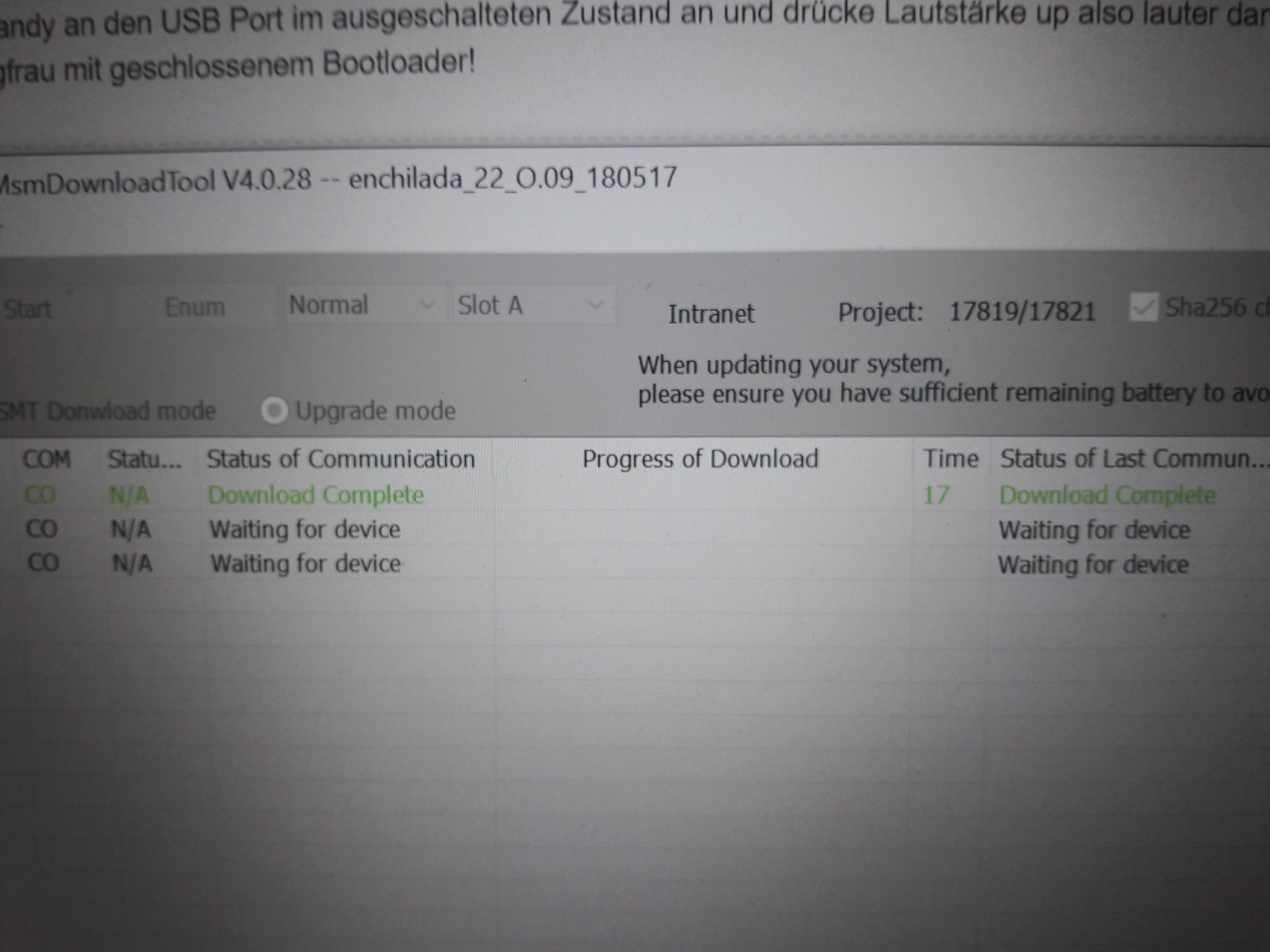

Hallo @saleappeal du hast bei Msm Tool 4.0 einen Denkfehler!
Lade das Tool runter, entpacke es und geh in den Ordner den es angelegt hat.
Dort in Ordner enchilada_22_O.09_180517 dann das Tool MsmDownloadTool V4.0 starten.
Jetzt schließe dein Handy an den USB Port im ausgeschalteten Zustand an und drücke Lautstärke up also lauter dann starte das Tool und lasse es laufen, danch ist dein Handy eine Jungfrau mit geschlossenem Bootloader!
Kann ich das Tool nun schließen und Handy steht im intern. Recovery
Wenn das Tool fertig ist müsste dein Handy neu Starten, ansonsten versuche es manuel.

@edgonzo mehr als easy man,man alles bis jetzt ok bin beim konfigurieren.
Habe die Anleitung bei xda gelesen da braucht man ja höhere Schule. Das Tool ist Top wenn man nach deiner Anleitung geht
In 5 Minuten war alles erledigt.
