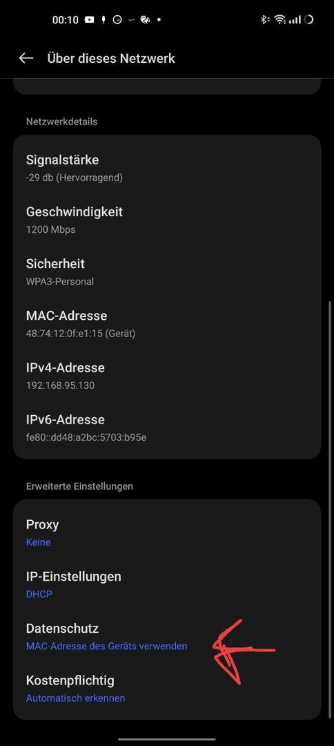

Habt ihr die Mac-Adressen Anonymisierung an? Ich nicht, und bei mir geht WLAN wie gesagt problemlos, auch mit IPv6. Wobei ich gerade feststelle, dass das IPv6 auf dem OP9Pro nicht zu funktionieren scheint, dass muss ich morgen mal genauer anschauen.

Hmm, ich glaube ich muss mich korrigieren. Ich habe das Problem doch, aber nur halb. Bei mir ist nach einer Weile die IPv6 Konnektivität weg, aber IPv4 funktioniert weiter. Man siehts auch in den WLAN-Einstellungen die ich oben gepostet habe, dass er nur noch eine fe80 IPv6-Adresse hat. Nach Wlan Off/On hat er auch wieder die öffentlichen Adressen 2a02:...
