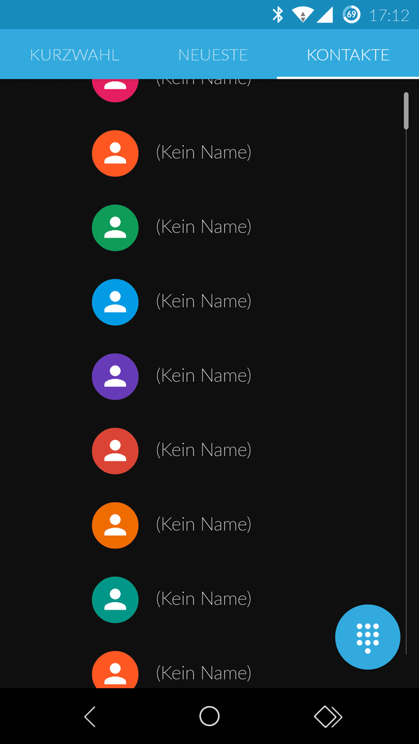

Hat auch einer Das Problem wenn man über den Dailer in Kontakte geht zeigt er jedem Kontakt Ohne namen mir Nummer an. Über Kontakte App geht das weg aber nicht über den Dailer.
Weiß einer Hilfe ?
