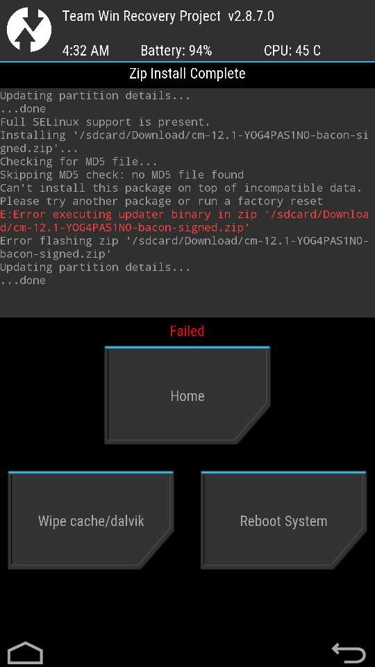

Überprüfe die MD-5 Summe, sollte mit dieser hier Übereinstimmen: 6ae2d0b0abae7e96981ff0c192e2f0f5
Ansonsten kannst du auch ein Bild der Fehler-Meldung hier Posten - wird genauso wie im laufenden Betrieb erstellt, mittels gleichzeitigen Betätigen des Leiser- und Power Buttons.
Die Summe stimmt.
Indem Fall hilft wohl nur die Fehlermeldung weiter...
Klappt nicht, Bild ist ohne Inhalt.
Dann ist der Screenshots Ordner Invalide, Bilder im laufendem Betrieb werden dann ebenfalls keine Abgespeichert. Selten hilft in dem Fall den Ordner zu Löschen und Neu erstellen (Testweise auch mal ohne „s“ am ende), aber sehr wahrscheinlich wird das nicht Fruchten, so bleibt meiner Meinung nur noch den Internen Speicher zu Formatieren als letzte Lösung (dabei die Datensicherung nicht vergessen).
Ohne sonstige Anhaltspunkte habe ich keine Idee warum sich YOG4PAS1N0 weigert auf deinem Speicher entpackt und verteilt zu werden. :smile:
Hier ist die Meldung.

Okay, aufgrund des Fehlers würde ich erst mal drei dinge Vorschlagen. Die Vorschläge erfolgen gelistet nach dem Arbeitsaufwand. :winki:
Erstens: du probierst eine Alternative Version von Crazy_BoY, es handelt sich dabei um eine Modifizierte Version die um einige Google Applikationen erleichtert wurde und somit von 660 auf 460 MB gesäubert wurde. Genauere Angaben zu dem was Raus-gelöscht wurde findet sich auf XDA, ebenso der Downloadlink.
Nebenbei: @Binz das wäre dann deine Version bei der du keinerlei Drittapplikationen benötigst um das zu entfernen das du nicht benötigst. :cool2:
Zweitens: ein Full Wipe mit Anschließender Installation
Drittens: TWRP Recovery in der Version 2.8.6.0. als Grundlage verwenden.

Hast du TWRP 2.8.7.0. drauf?
Tante Edit: Wichtiger Hinweis!!!
Bedingt durch das Implementierte Modem funktioniert die Installation unter TWRP 2.8.7.0 NICHT.
Daher ist es erforderlich die Version 2.8.6.0 zu nutzen.
Daher auch die Bitte an den Threadersteller oder die Moderation diesen Wichtigen Hinweis im ersten Beitrag zu zu Positionieren.
Ja, beim Reboot werde ich auch gefragt, ob ich das aktuelle OS rooten will. Da habe ich ja gesagt, aber trotzdem war nichts da
Es ist Definitiv so das die Installation unter TWRP 2.8.7.0 abbricht.
Hier ist TWRP 2.8.6.0 Das image in den gleichen Ordner Kopieren indem auch adb und Fastboot liegen. Nun mittels "Eingabeaufforderung" (welche mittels gedrückter Umschalttaste und klick auf rechte Maustaste unter dem Punkt "Eingabeaufforderung hier öffnen" gestartet wird.
Folgenden Befehl eingeben:
fastboot flash recovery twrp-2.8.6.0-bacon.img

Unter twrp 2.8.7.0. hat es ja schon funktioniert. Da hatte ich Android 5.0.2. Finde das jetzt komisch, dass es mit 2.8.6.0. funktionieren soll.
Ich habe eben selbst um das Nachzuvollziehen nachgestellt mit einem Dirty flash unter TWRP 2.8.7.0, die Installation brach dabei ab. Aber nachdem ich Full Wipe gemacht habe klappte die Installation. :huh:
