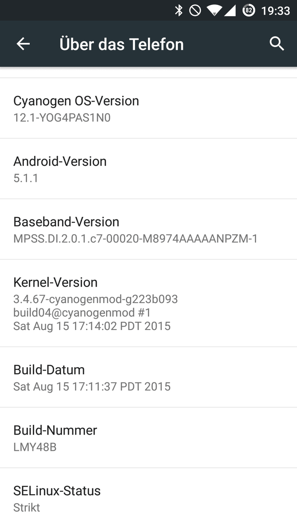

Hier wird ja immer von der Baseband Version geredet.
Ist meine nicht aktuell?
Das update habe ich drauf.
Wofür steht das Baseband?
Nein, deine Baseband ist nicht aktuell. Das wäre DI.3.0.c6-00241-M8974AAAAANAZM-1 du brauchst TWRP 2.8.6.0 auf deinem Phone damit die Baseband/Modem mit geflasht wird bei der Installation.
