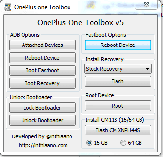

docadams schrieb:
2 Fragen mal noch an Dr.Now, damit ich dann für den Fall gerüstet bin.
Was versteht du unter Toolbox?
Ich nehme die Toolbox von hier: OnePlus One Archives - inthiaano und dort die V5, weil bei dieser noch die CM bei ist. Ich aktualisiere halt immer die CM-Version im Installationsordner und die Recovery-Versionen im Recovery-Ordner und habe somit immer die aktuellsten Dateien.
docadams schrieb:
Und welches TWRP nimmst du?
Ich erinnere mich, da gab es mal eine Zeit lang eine Version, wo manches nicht funktionieren sollte. Ich hab das dann aus den Augen verloren.
Ich nutze die TWRP 3.0.2.0 bzw. momentan Multirom mit der aktuellen angepassten TWRP-Version.
Reaktionen: docadams und TomTim
