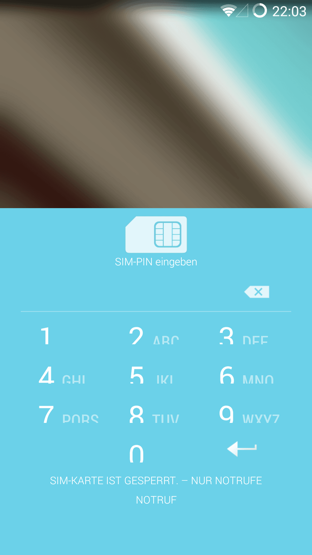

Gleich erstmal eine Überraschung. Die Zahlen auf dem Tastenfeld zum entsperren der SIM werden nur halb dargestellt. Sehe im OPO Forum, dass ich nicht der einzige bin.
Hab jetzt das System aus einen alten Backup eingespielt - jetzt gehts.

So wie unten im Bild sieht es dann aus, wenn die Zahlen nicht vollständig zeigen wollen.

Schalte doch mal auf normalen Lockscreen um evtl liegt es daran.
Die Zahlen beim Entsperren der SIM sind bei mir auch nur halb dargestellt.
leinpfad schrieb:
Dass etwas Wärme aus der Displaykalibrierung genommen wurde, bemerke ich auch bei mir.
Wie kann das denn bei CM niemandem auffallen bevor man das Update rausgibt?:confused2:
