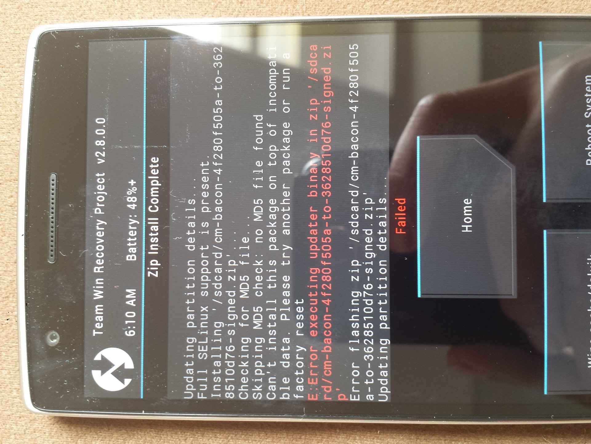

ich bin aktuell auf der XNPH30O und TWRP 2.8.0.0, unlocked und mit Root. Ich habe bis jetzt sonst nichts gemacht.
Ich bekomme das Update auf XNPH33R angeboten, allerdings passiert im TWRP erst mal gar nichts.
Ich habe dann die ZIP aus dem Startpost geladen und versucht im TWRP zu flashen und bekomme dann den Fehler den ihr auf dem angehängten Bild seht.
Bevor ich jetzt die ZIP mit dem modifizierten Update-Script teste wollte ich wissen ob das ein normaler Fehler ist und was diesen verursacht :confused2:
Vielen Dank schon mal und nette Grüße!
Nimm meinen Post Nr 124 aus diesem thread ist root implentiert. Ansonsten kannst du unter mount den haken system raus nehmen... Könnte klappen aber mein Post ist die beste Variante. Ist für twrp gefixt.
Reaktionen: Ky Mani
Kann mir trotzdem jemand sagen was bei mir das Problem sein könnte? Ich habe hier von so vielen gelesen, dass sie es einfach installieren können.
Könnte sein dass dein LCD density hoch gestellt ist? Dann musst du sie auf standartwert runter stellen. Das mag das update nämlich nicht... Manchmal...
Hast du es mal erneut herunter geladen?
