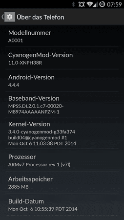

Hat die 38 einen neuen kernel oder ist das immer noch der von der 25r?
Welcher Kernel war das den in der 38R ist der Kernel 3.4.0-cygenmod-g33fa374 build04.
