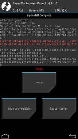

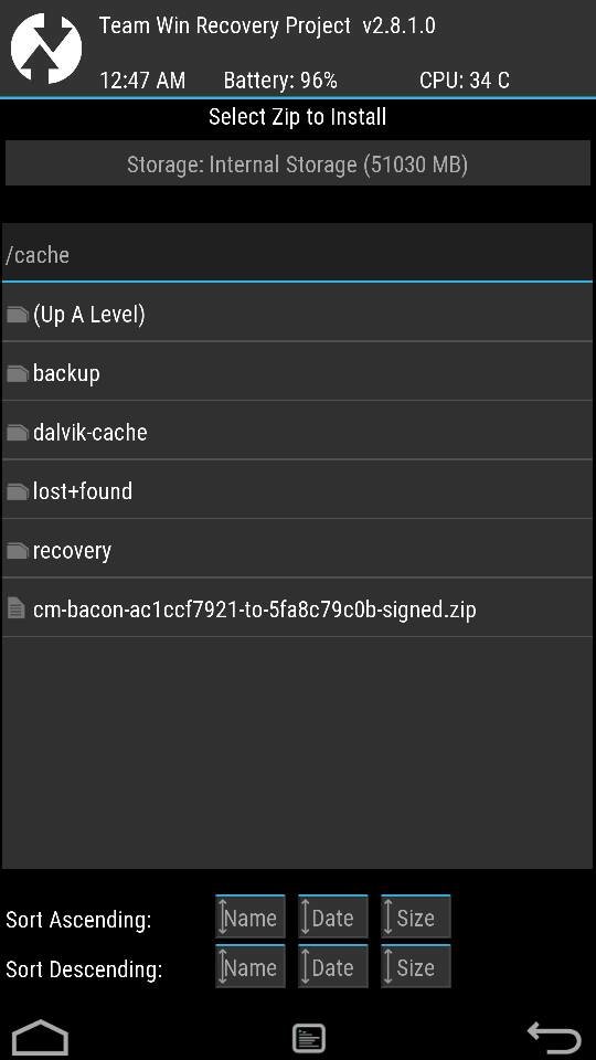

bei meinem Oneplus one mit Cynagonmod wird mir ein OTA Update angezeigt. Das Update wird runtergeladen aber nicht automatisch installiert. Wenn ich das Update manuell installieren will kommt auch eine Fehlermeldung.
Kann mir Jemand sagen was das Problem ist?
Danke&Gruß
