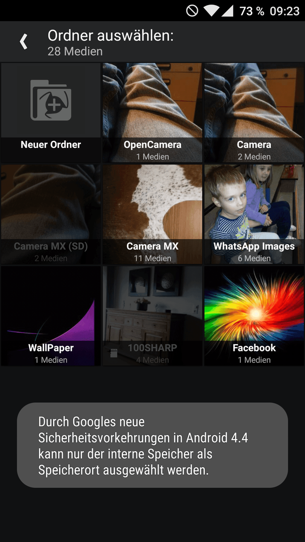

Ludwig schrieb:
................ist mir aber egal weil ich ne ander benutze wo es geht.
Geht nicht.

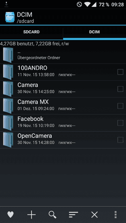

Egal was man bei der Kamera als Speicherort angibt, es bleibt immer die "interne SD-Card".
Auf dem Foto erkennt man ja das dies der interne Speicher ist (oben unter sdcart).
Wählt man in den Kameraeinstellungen direkt einen Ordner der externen SD-Card aus kommt der "Google Sicherheitshinweis"
Mit Camera FV-5 funktioniert die Einstellung für die externe SD-Card!

HD2 User schrieb:
Geht nicht.

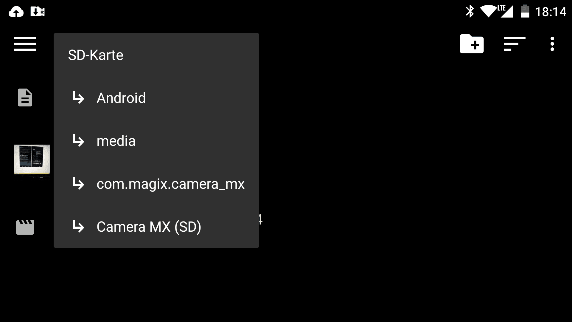

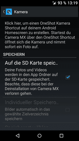

Dann läuft bei Dir was falsch, schau Dir meine Bilder an, da siehst ganz genau das es auf der SD abgespeichert wird und ist.
Du brauchst Überhaupt keinen Ordner bei CameraMX auszuwählen, einfach nur den Haken setzen, die App erstellt selbst einen Ordner.

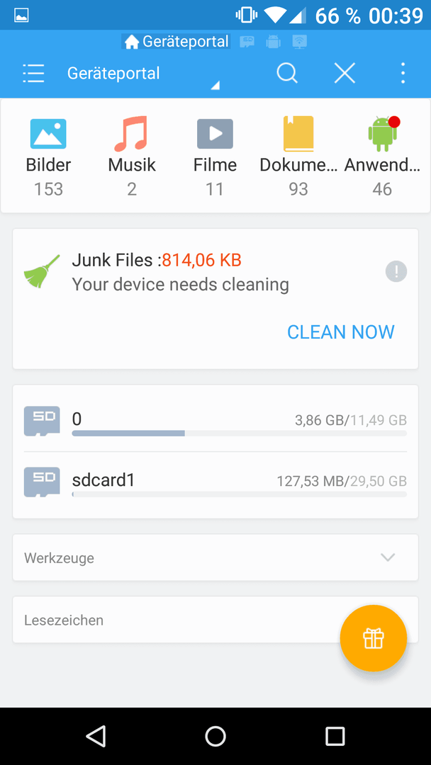

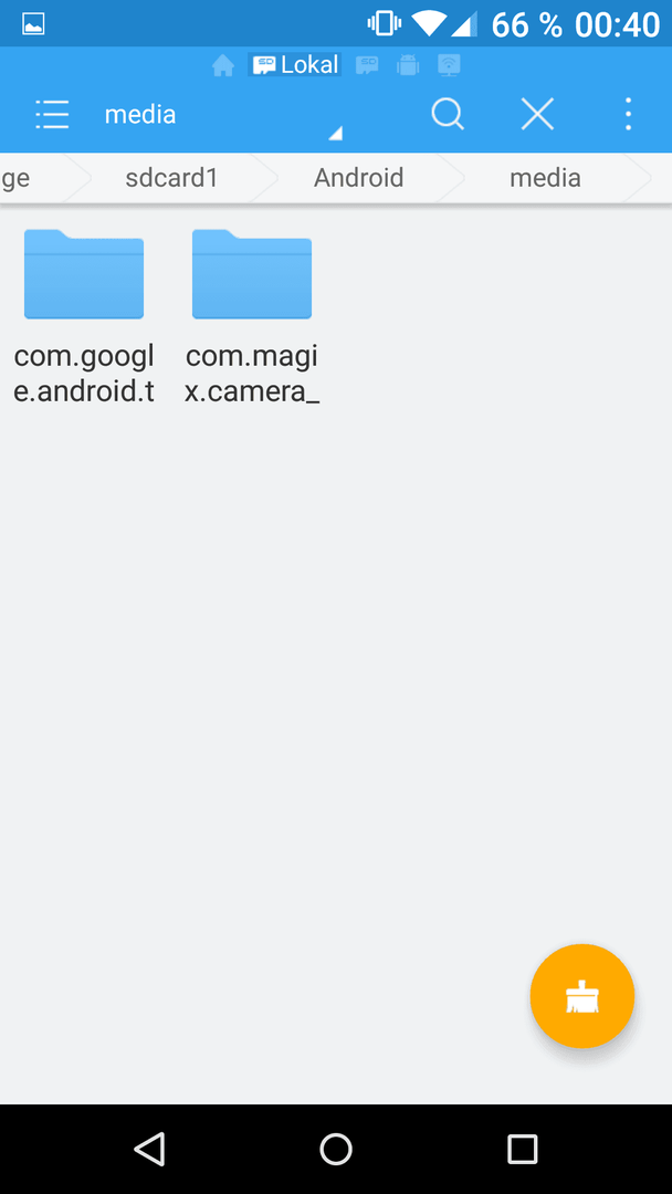

Ja ist schon klar, aber schau mal in "deine dateien" da ist nix unter deinen sd- card zu finden, das ist der pfad auf den internen foto speicher des x !
Sd-Card 1 sagt doch schon aus das nicht der externe Speicher ist.
Schau mal im Root Verzeichnis des X unter mnt nach das stehen noch mehr sd-cards!
Ich finde gemachte Fotos auf der SD Karte. Und zwar exakt unter dem Pfad, der auch auf dem Screenshot von @Ludwig genannt ist.
Öffne doch bitte mal den Ordner und mach einen Screenshot.
Moin,

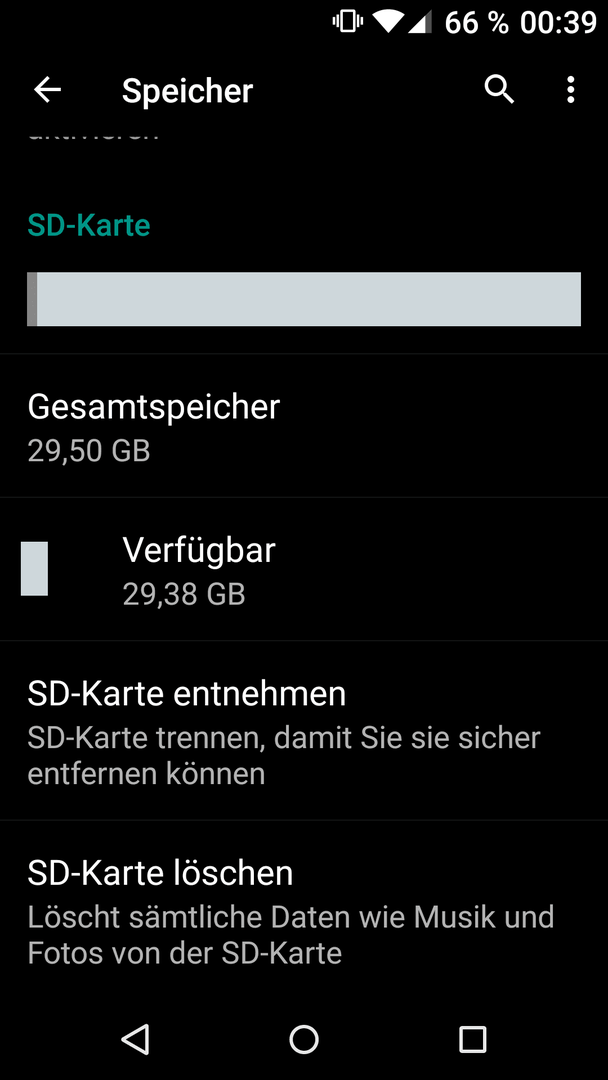

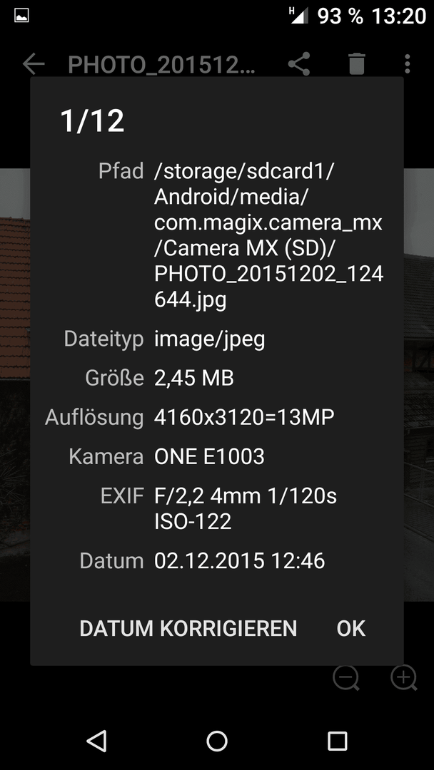

da Du es ja anscheinend nicht glaubst, schau Dir bitte die Screenshots an und glaub mir einfach, sie sind alle auf der SD, die Karte war vorher leer und da sind jetzt nur Bilder und ein kleines Video drauf,
SD-Karte Gesamtspeicher: 29,5 und nun 29,38
.Screenshot_2015-12-03-00-39-34.png Screenshot_2015-12-03-00-39-49.png Screenshot_2015-12-03-00-40-09.png
sdcart1 ist bei bei mir auch die ext. SD Karte.
Bei mir sieht es auch so was wie bei Ludwig und die Bilder werden auch dort direkt gespeichert
