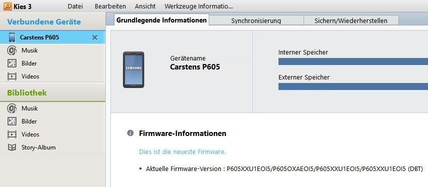

Wie gesagt, ich hatte zuerst einen Factory-Reset gemacht, bevor ich überhaupt angefangen habe: daher keine persönlichen Daten mehr. Nachdem ich die Einteilige geflashed hatte, habe ich gleich das Problem mit dem Modem und den nicht gespeicherten WLAN-Passwörtern (nach Neustart) bemerkt. Sonst war noch nichts eingerichtet, ausser dem Google-Account, - und der war nach dem 4-teiligen dann auch wieder weg (ähnlich Factory-Reset), obwohl ich nach dem 4-teiligen nur Cache und Dalvik gelöscht hatte.
Hier nochmal für alle der Beweis: DBT ist danach aktiv
Reaktionen: Darkman
Okay danke, denn das dachte ich mir das die 4-Teilige einen Werksreset auslöst!! Da sollte man darauf hinweisen!
Hmmm ... Ich dachte, das wäre normal, auch bei der Einteiligen? ... Hast recht!
Nein bei der einteiligen bleiben die Daten in der Regel erhalten. Da eine 4-teilige aber Re-Partitioniert wird ein Werksreset ausgelöst.
