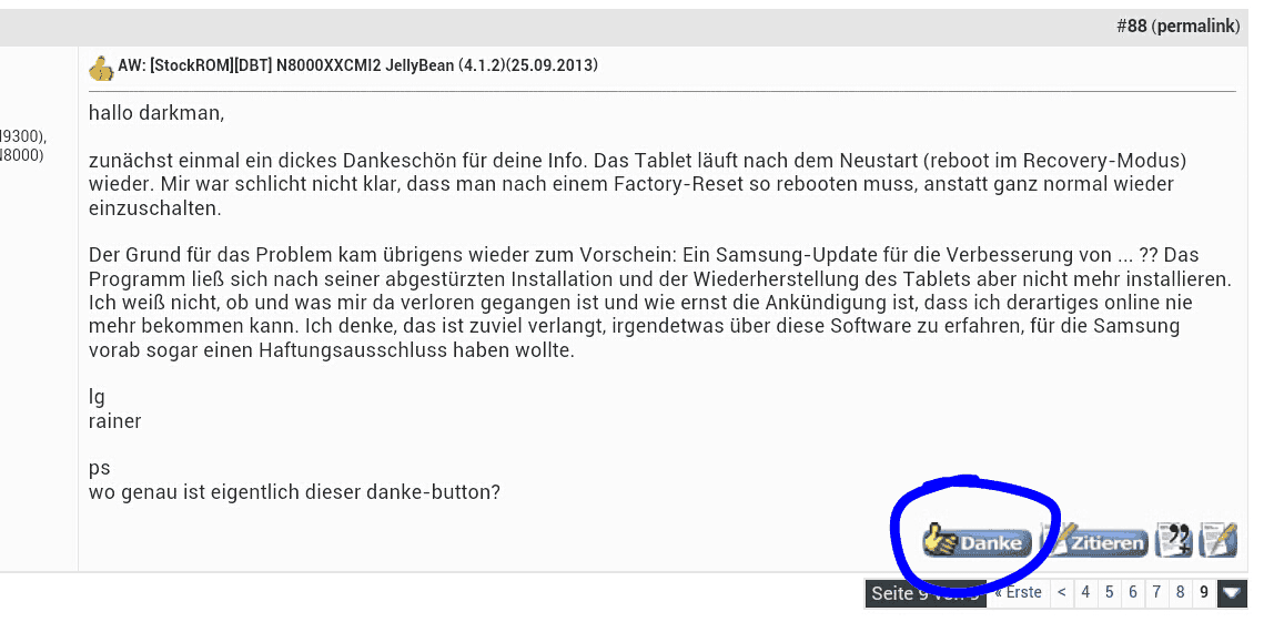

wo genau ist eigentlich dieser danke-button?
Dankebutton :D

@ rainer912, den Button siehst du erst nach dem du 10 Beiträge gepostet hast, erst dann kannst du ihn betätigen.
Andreas
