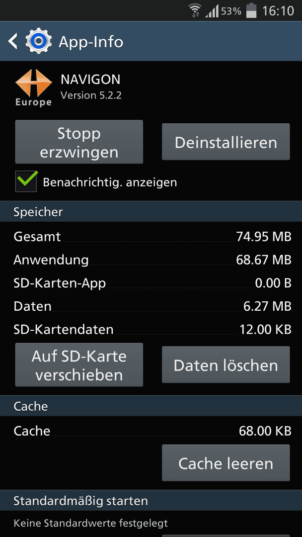

kann man inzwischen auf die SD Karte schreiben?
Nein, zumindest nicht ohne Root. Mit Root kein Problem, da gibt es genügend Anleitungen / Apps, die das Problem fixen.
Allerdings glaube ich auch nicht, dass das Problem gelöst werden wird (mit einer neuen Firmware), da es ja wohl von Google für KitKat so gewollt ist und nicht ein spezielles Problem der Samsung-Firmware ist...
Reaktionen: IngoPan
Samsung könnte es ändern, aber dann verlieren sie die Play-Store-Zertifizierung - dieses einheitliche Verhalten von Kitkat ist also vorgeschrieben.
KitKat and SD cards
It’s a fairly easy thing to change, but the folks who make your phone aren’t allowed to “fix” it or they can’t retain their Google certification for Google Play and the rest of Google’s apps.
Viele Apps funktionieren aber bereits längere Zeit wieder.
Wenn du das Verschieben auf die SD Karte meinst, das geht bei vielen wieder, richtig ...
Ist meines Erachtens beim Note 3 nicht wirklich ein Problem, Platz hat es üppig ...
