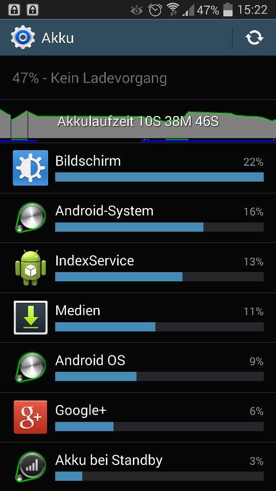

@hpk ist es normal, dass Android system so viel verbraucht. Eigentlich müsste es doch der Bildschirm sein.
Selbes Problem hier. Das Android System zieht und zieht. Normalerweise muss der Bildschirm am meisten verbrauchen, wenn man sein Handy über den Tag nutzt. Werde mein Handy neu aufsetzen und die Firmware neu rauf spielen. Berichte ob es was gebracht hat.
Habt ihr nen Factory Reset gemacht?
nein

bitstopfen schrieb:
Beim Telefonieren ist er vorhanden, ansonsten nicht.
Unschön. Hast du schon die Cache-Partition gelöscht?
Habe einen factoryreset gemacht und neu geflasht und dann noch einmal den Reset. Dann twrp wieder installiert. Root ist geblieben und die sd-Karte wird nicht angetastet.
Jetzt ist der Bildschirm Verbrauch wieder da, wo er hin soll.
IndexService wird verschwinden, wenn das System die sd-Karte gründlich durchforstet hat.
