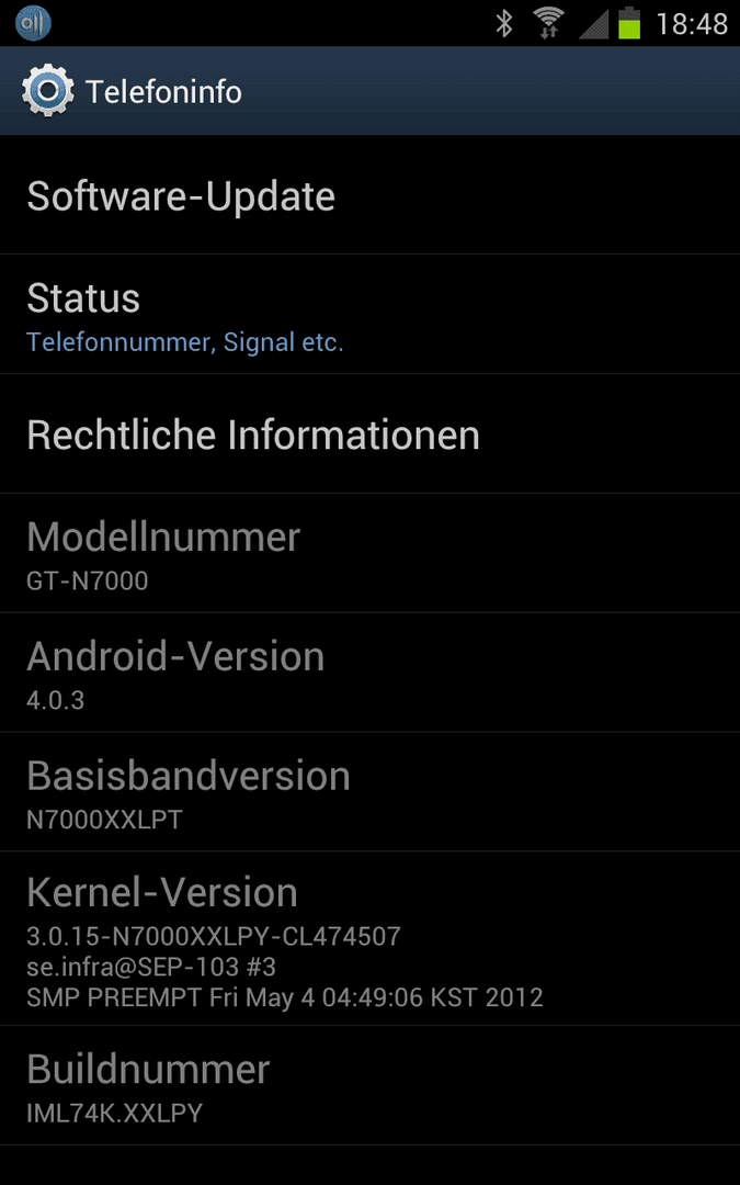

Is das alles richtig so
Ja, gut :)

Paddy75 schrieb:
Is das alles so richtig?
Alles so richtig:thumbup:

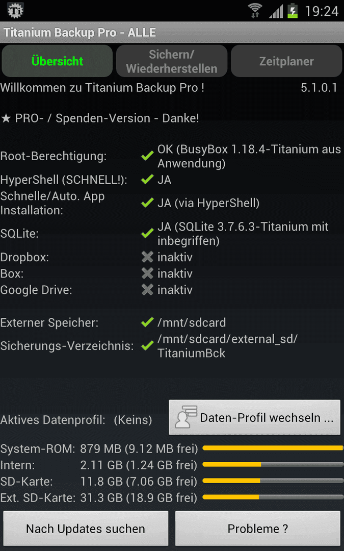

Ist bei euch auch so wenig Rom Speicher übrig?
Jop.
Gesendet von meinem GT-N7000 mit der Android-Hilfe.de App
Ich habe noch 153MB muss aber dazusagen das ich viel ausgemisstet habe! Und vergisst nicht WIFI-Sharing zu freezen!
