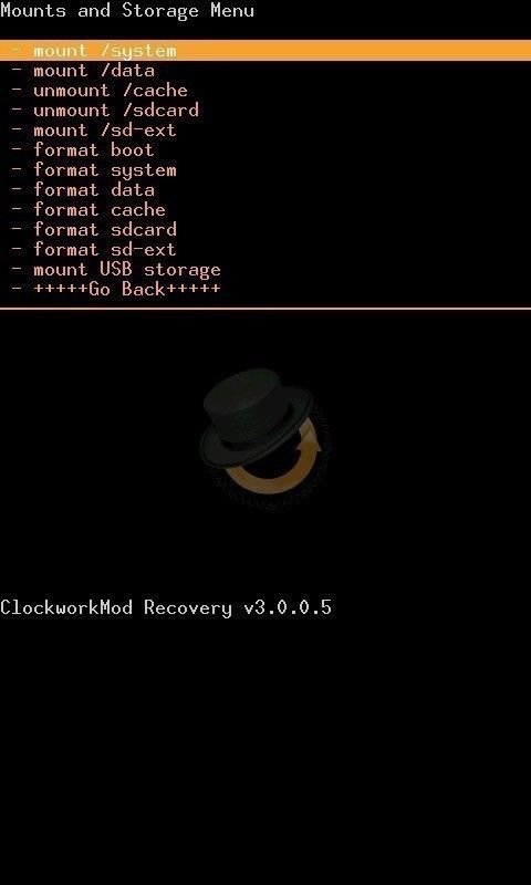

[zoki];2551991 schrieb:
Hi sasi73,
hatte ich auch wie ich von der JVU zurück auf JW1 geflasht habe. Sichere deine Daten a.d.PC.
Bei mir hat es dann im Recovery Modus funktioniert. Ausschalten 10 Min. warten. 3 Tasten Kombi Volume+ & Power & Home Taste gleichzeitig drücken. recovery -> wipe Data factory reset. Wenn das nicht hilft, dann im recovery -> Mounts and storage*-> und von dort aus kannst alles einzeln formatieren, sei vorsichtig !!! da ist wirklich alles weg und formatiere nicht unabsichtlich deine ext. SD Card. Download Modus versetzen und dann noch mal flashen mit pit und repart.
Detaillierte Anleitung:
*-mounts and storage/ -format /boot
/system
/cache
/datadata
/data
/sdcard
Go back
- wipe data/factory reset
- wipe cache partition
- ausschalten mit power off
- Download Modus versetzen und dann FW flashen mit pit und repart
good luck
habe nun etliche Flashversuche durch....auch die JPU.....bringt alles nichts,
der interne Speicher lässt sich nicht löschen. Irgendwas hat sich da wohl verabschiedet, nach jedem "erfolgreichen" Formatierung sind die Daten wieder da....
Nun weiß ich auch nicht mehr weiter......
Gruß sasi73

Hello sasi73,
scheint eine harte Nuss zu sein :)
hast du im recovery wirklich jeden Speicher einzeln formatiert? (siehe Fotos)
Genaue Beschreibung:
format boot, system, data, cache, sdcard or sd-ext
These let you directly format any of these partitions. Take extreme care with this option as formatting any of these partitions will result in losing all data on them, especially the boot and system partitions. Formatting the system partition will remove your ROM and leave your phone without an operating system while wiping the boot partition may brick your phone unless you restore or flash another one before rebooting your device.
Anschl. wie gewohnt mit pit und repart die JW1 flashen

Hello sasi, sag mal hast du vielleicht noch Lagfix (=ext4) aktiviert?
Hmm,
ich habe die JW1 mit pit-File und Re-Partitioen geflasht und anschliessend
den zugehörigen CF-Root der im Thread verlinkt ist...(CF-Root-XX_OXA_JVZ-v4.3-CWM3RFS).
Bei den zugehörigen CF-Tools waren schon einige Haken gesetzt..ich glaube zu wissen das ich dann "Apply" gedrückt habe....
Kann das die Ursache sein? Ich kann aber leider die CF-Tools nicht mehr starten da dann ein FC auftritt.
Die Formatierung im CWM habe ich schon mehrmals durchgeführt. Ich habe jetzt die uralte XXJF3 geflasht und probier mein Glück mal über´s KIES Update...
sasi73 schrieb:
Hmm,
Hello, ja Lagfix ist eher nicht so gut beim flashen. Lagfix kannst auch im recovery rückgängig machen. Convert to rfs, fertig.
Aber wenn du alle Partitionen wie boot und system einzeln formatiert hast, dürftest du nichts mehr drauf haben. Absolut nichts, außer das Samsung Logo. Keine Firmware, keine Software......, also richtig nix, wie am Förderband i. d. Fabrik. Dann schaltest aus und mit drei Tasten Kombi i. d. Downloadmodus anschl. komplette FW flashen.
