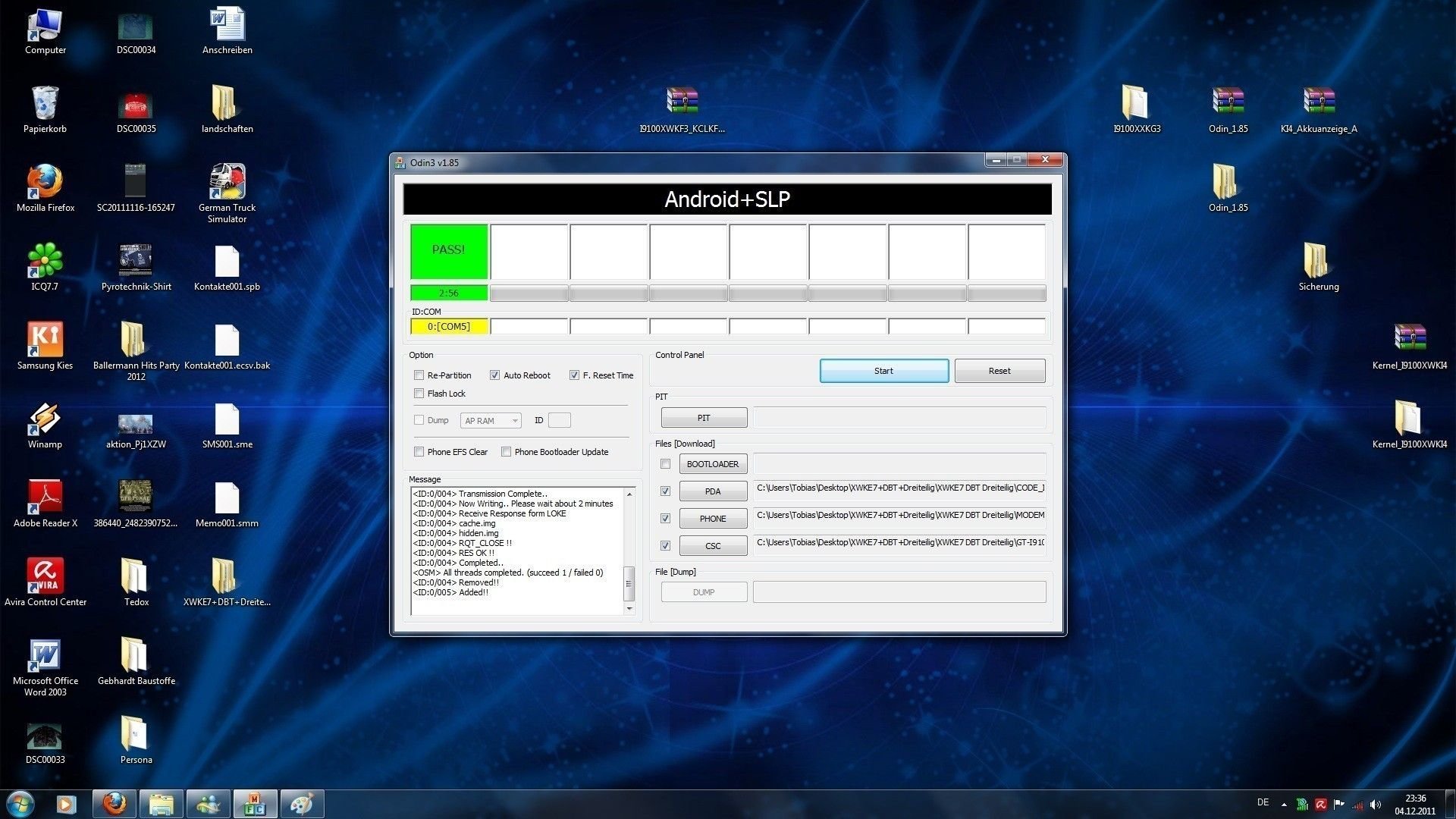

Ich wollte vorhin von dieser Fw auf die KE7 zurück flashen,damit ich anschließend per Kies auf die KI4 flashen kann. Es kam allerdings bei Odin folgende Meldung(siehe Screenshot) wenn ich das Handy starte komme ich automatisch ins Android System recovery<3e> was bedeutet das nun??

Screenshot ist nun zu sehen.
Ich habe es ja mit mehreren verschiedenen Firmware Versionen versucht..
Es kommt immer das selbe!:drool:
Hast du dann mal im Recovery mal einen Factory Reset gemacht? :confused2:
Hsv-Tobi schrieb:
.....Es kam allerdings bei Odin folgende Meldung(siehe Screenshot) ....
Übersehe ich was am Bildschirmfoto oder was gefällt Dir nicht an den Odin-Meldungen?
Ich hatte auch mal Seltsamkeiten beim Flash auf die KE7 (Handy startete selbständig wieder nach dem Ausschalten).
Also entweder obicoms Tipp versuchen oder neu flashen.
Ja das habe ich auch schon gemacht,hat leider auch nichts geholfen.
@Drielander:
Ich habe schon mehrmals versucht zu flashen,es kommt immer der gleiche Fehler!

Hsv-Tobi schrieb:
.....@Drielander: Ich habe schon mehrmals versucht zu flashen,es kommt immer der gleiche Fehler!
Verstehe ich nicht.
Du hast die KE7 genommen - richtig?
Damit wir uns richtig verstehen: ich weiß nicht, woran es liegt und versuche mich anders ranzutasten.
Sind Deine Daten gesichert (efs hoffentlich auch!)?
Da Du ja eh im Recoversy-Modus hängst, machst Du bitte dort alle verfügbaren Wipes (ich kann das Wort kaum mehr schreiben :D).
Dann versuche mal, eine andere 3-tlg. FW zu flashen: KH3, KI4, - egal, Hauptsache Stock.
