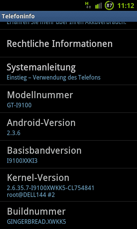

BigBug schrieb:
Frag ich halt nochmal...:
Was für eine Versionsangabe habt ihr nach dem flashen der KK5 bei der "Basisbandversion" stehen? Ist KI4 normal?
Bei mir steht I9100XXKI3...
Kommt wohl daher weil ich die einteilige geflashed habe?!
bei mir auch .. ich habe eine ein-teilige geflasht und habe unter Basisbandversion "nur" die I91000XXKI3 stehen.
P.S.: Wie bzw. wo lass ich mir noch mal die CSC Version anzeigen?
*#1234# im telefonwählfeld eintippen ;) @obicom
Fretchen schrieb:
Kann ich evtl. auch eine einteilige Firmware flashen um 2.3.6 zu haben, mein Branding entfernen und mir das Neueinrichten des Handys so zu ersparen?
Jein. Beim Flashen der 1-teiligen F/W verlierst du zwar das Branding, wie z.B. Boot-Logo / -Animation, und es bleiben alle Einstellungen / Apps erhalten. Aber eben weil *alle* Apps erhalten bleiben, gilt das auch für die T-Mobile-eigenen. :)
Ciao
Toscha
Für die,die als Modem KI3 stehen haben,ist schon richtig so.
Denn, die 1-teilige ist eine von Frankenstein zusammen gesetzte FW.
Bei der 3-teiligen ist das Modem KI4 enthalten.
