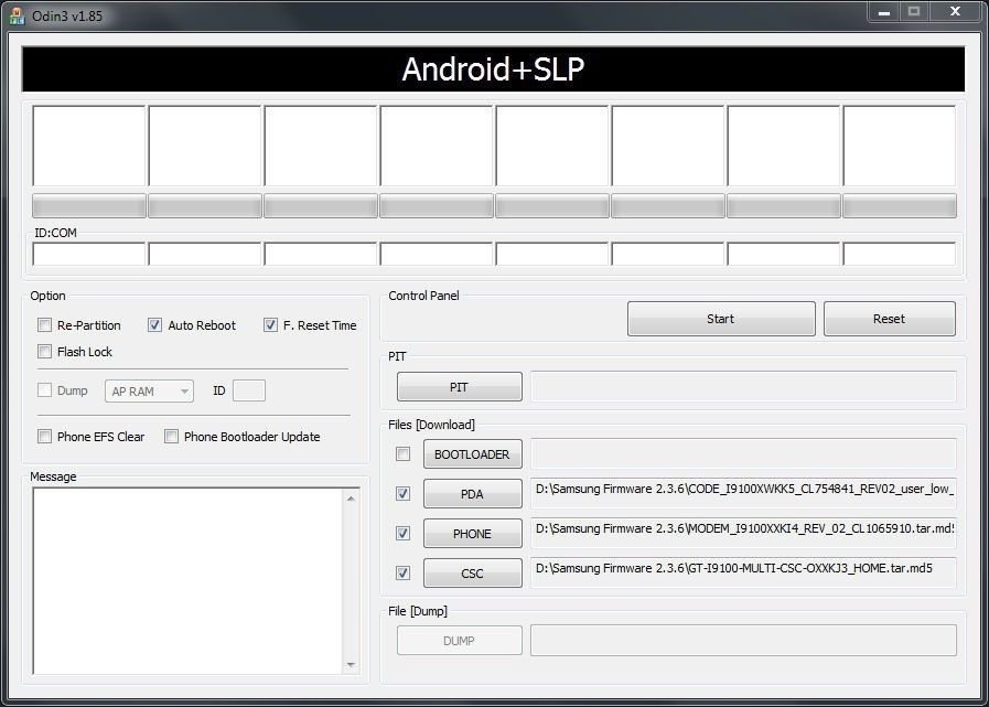

Danke für eure Antworten. Ich verstehe das jetzt so, dass ich folgende Dateien in Odin wie im Bild zu sehen einfügen muss und nach dem Flashen habe ich statt meiner T-Mobile gebrandeten Firmware I9100BOKJ1 die aktuelle I9100XWKK5 auf die ich dann, nachdem ich Root wieder hergestellt habe z.B. die Jkay Theme flashen kann. Das ich alles neu installieren muss (ich meine meine Apps) ist mir bekannt. IMEI sichern und so ist dazu notwendig?
Das ist für's Flashen selbst nicht notwendig. Es ist nur absolut empfehlenswert, und Flashen ohne vorheriges /efs-Backup ist ein wenig fahrlässig.

@fretchen: Yep, genau das heißt das. :)
Das SII kam hier an mit BOKE4 (DTM 2.3.3), wurde per Kies upgedatet auf BOKK1 (DTM 2.3.5) und dann per Odin auf XWKK5 (XEU 2.3.6).
Ciao
Tosca

Dann kann ich mir den Flash mit der dreiteiligen ja sparen. Die dann noch vorhandenen. störenden T-Mobile Apps kann ich ja vorher (habe ja Root) oder hinterher (wenn ich wieder Root habe) löschen. Spare mir dann die Neuinstallation der ganzen Apps sowie deren Einstellungen.
Genau deswegen habe ich das auch so gemacht. Das Löschen der paar T-Mobile-Apps ist erheblich weniger aufwendig als das vollständige Neueinrichten aller Daten etc.
