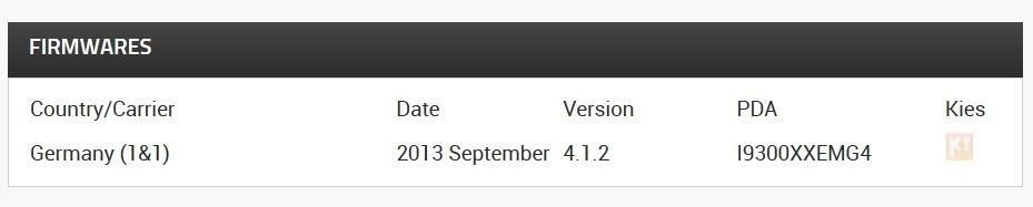

Hallo zusammen.
Wollte mal fragen, ob es auch eine Rom von 1&1 gibt?
Ich hatte im März 2013 auf meinem S3 (Rot) ein Branding drauf.
Das machte sich bemerkbar durch den 1&1 Startbildschirm beim einschalten
und die ganzen 1&1 Apps sowie auch GMX,Web.de usw.
Hatte dann die deutsche unbrandet damals geflasht aber leider kein Backup gemacht.
Gibt es diese Version auch irgendwo zum flashen?
Habe sie leider noch nirgends gesehen.
Gruß,
Marcel
Ohhhh. Cool.
Dank Dir. Hatte da vor ca. 2-3 Monaten mal geschaut, da hatte ich nichts gefunden.
Entweder blind oder überschnitten von der Zeit.
Thx.
Gruss,
Marcel
kein Problem, dafür gibt es ja dieses Forum.... :rolleyes2:
