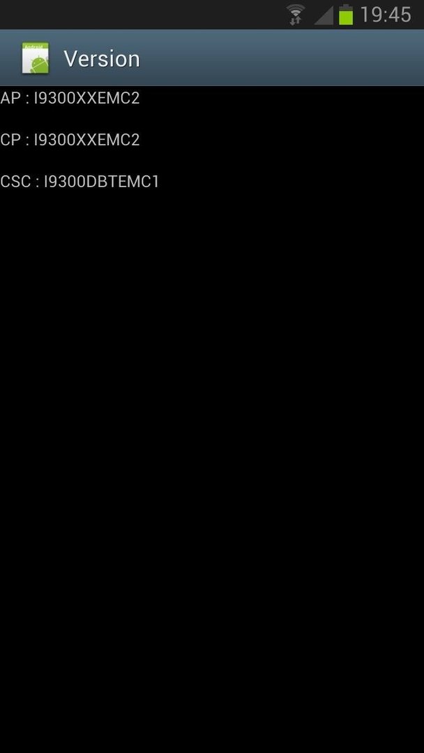

Flash nochmal. Lass diesmal das Recovery und den Kernel dabei.
Kannst du ja beides hinterher noch flashen.
Mir ist gerade aufgefallen, dass bei der neusten Firmware das nervige Abdunkeln des Bildschirms unter 5 Prozent Akku verschwunden ist.
Kann das jemand bestätigen?
Ansonsten rennt das S3 jetzt wirklich gut
danke, hat geholfen :thumbup:

Dann passts doch.
Hab selbst schon feststellen müssen, dass es besser ist erstmal alles mitzuflashen.
