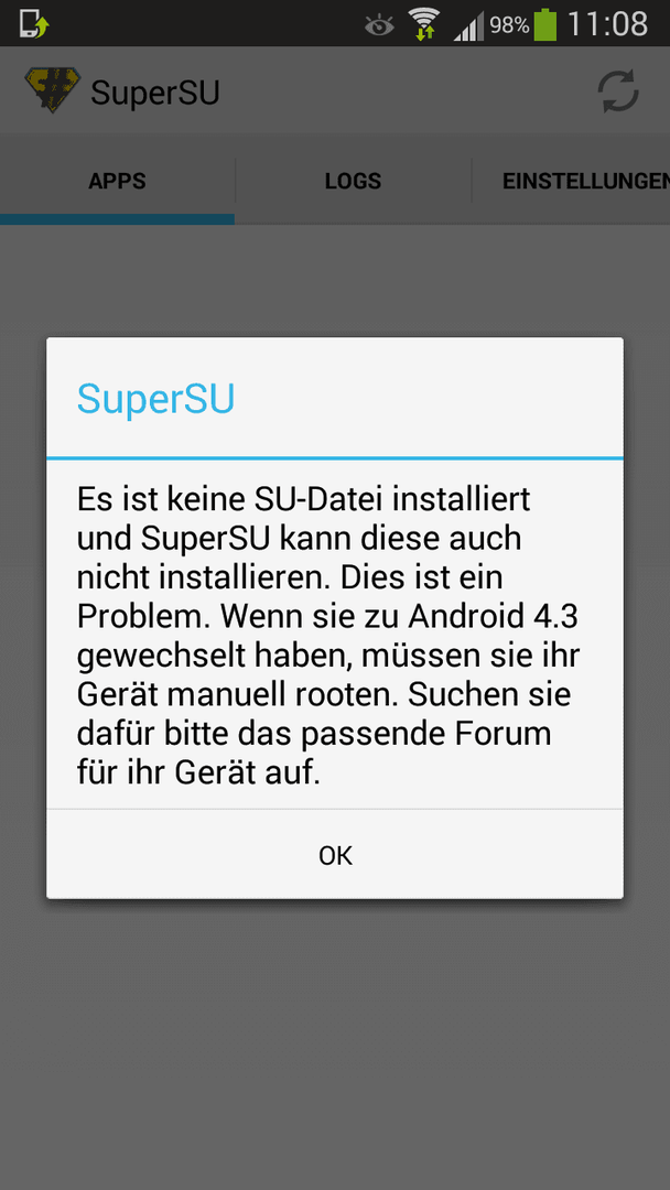

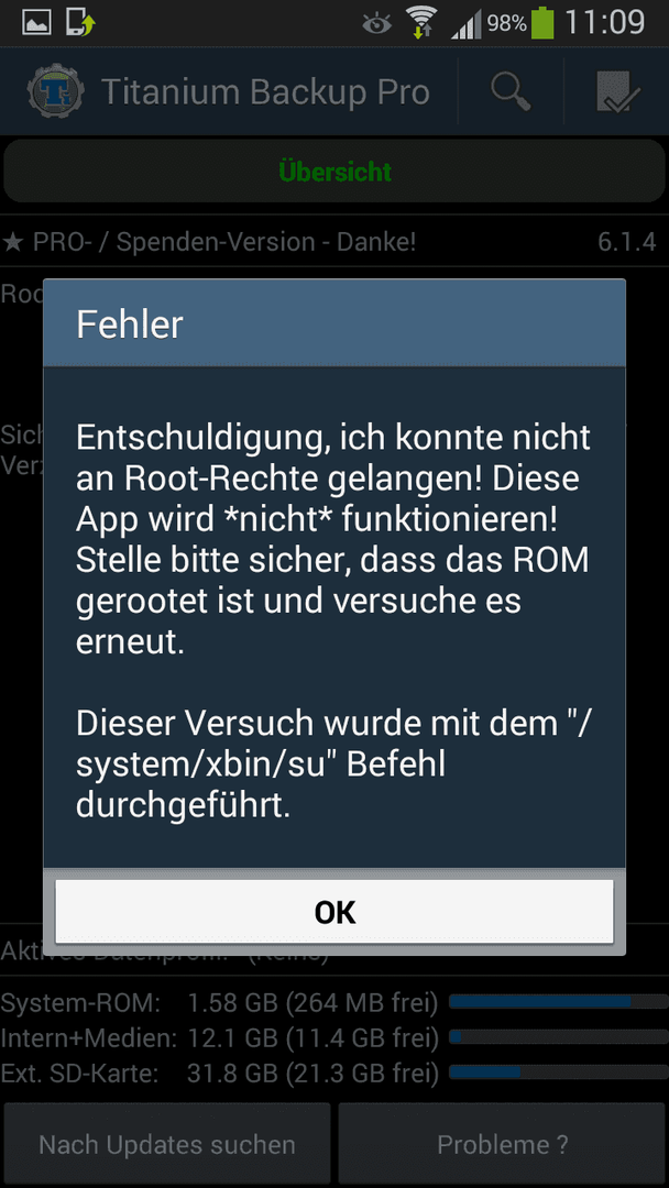

Hallo Lord,
Also ich hab die 4.3 I9300XXUGMJ9 (Unidet Kingdom) geflascht, anschließend den "boeffla-kernel-5.1-beta1.tar.md5". Danach SuperSu und "Boeffla-Config V2" aus dem PlayStore geladen. Nix Root...
Was zum Teufel, mache ich falsch?:confused::mad2:

Dorny schrieb:
Hallo Lord,
google: cf-autoroot i9300 <- runterladen(xda-developers/chainfire)
google: odin 3.07 <- runterladen
handy: lautstärke HOCH + Hardwarebutton + Power Taste beim Boot gedrückt halten= Downloadmodus= Lautstärke nach OBEN einmal betätigen.
Handy: an pc mit usb
pc: odin starten, bei PDA rechts, cf-autoroot auswählen
odin: checken, ob links bei der log "Added!" steht, wenn ja, AUF FLASH/START KLICKEN
handy: reboot nach dem Flash(wenn nich schon rebooted)
Ergebnis: rooted
EDIT: mit mobile odin pro <- kannst du alles flashen außer die root datei glaub ich, aber dafür gibs ja everroot bei mobile odin :) 1x rooten= immer gerooted, solang du mobile odin für alles benutzt beim flashen!
gibt übrigens geile bootanimations bei xda-dev. ;D

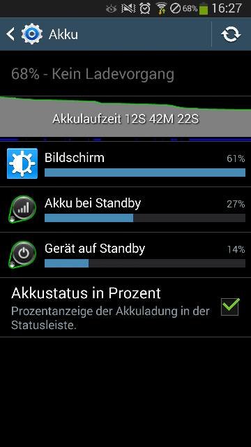

und wie siehts mit akkuverbrauch aus?
Ca. 2% die std. Und 1std.40 display bei schlechtem Empfang mit cm war es schlechter
