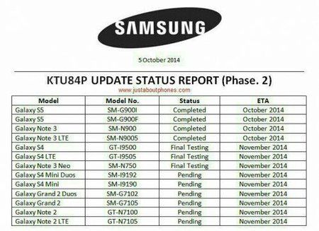

Die Links sind tot...
Da ist der Stand der Dinge von Android 4.4.4
Sorry hab die Seite verfehlt hatte komischer weise Seite 25 offen ... -.-
