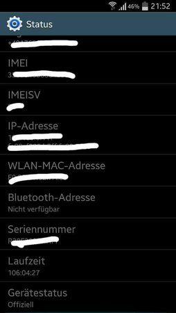

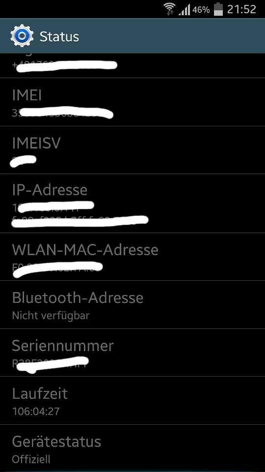

So hier einmal ein Langzeitbericht:
Also mit der NE8 sind Probleme von der NE5 DBT offensichtlich gelöst, mit denen welche kämpften. Reboots hatte ich keine (siehe SS)
Das Problem mit dem GPS-Ausschalten habe ich auch nicht gehabt. Lockscreen lässt sich stets beim ersten mal entsperren.
Im Großen und Ganzenbin ich echt zufrieden damit :).
