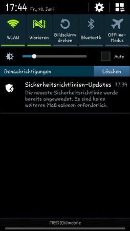

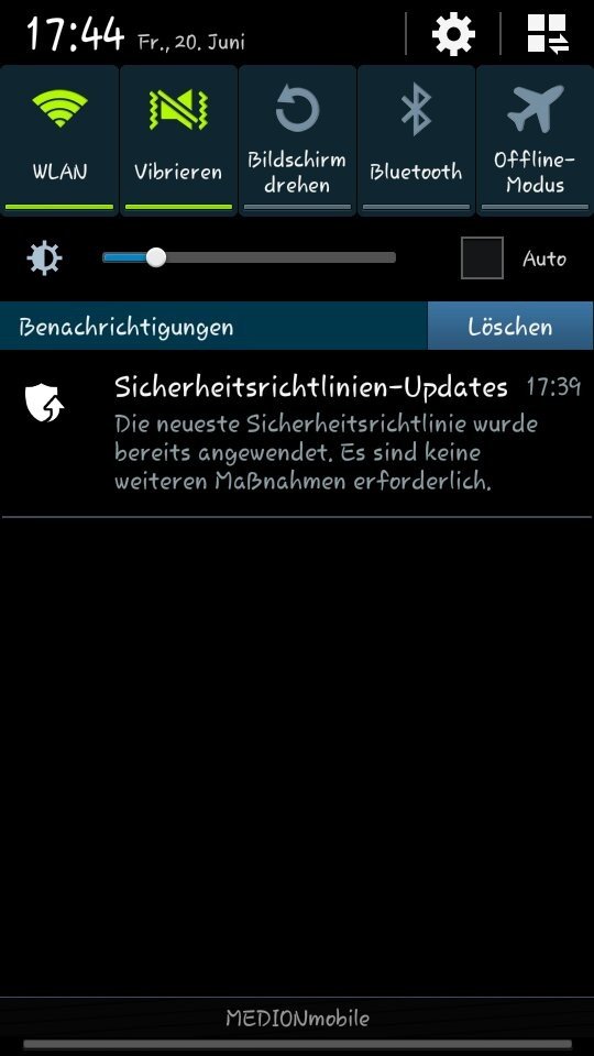

Hat eigentlich noch wer das Problem das Sicherheitsrichtlinen Updates gemacht werden sollen, aber wenn man sie machen will angezeigt wird das schon die aktuellen installiert
sind?
