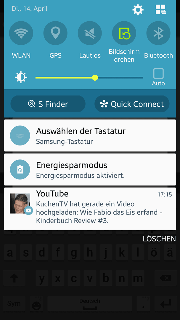

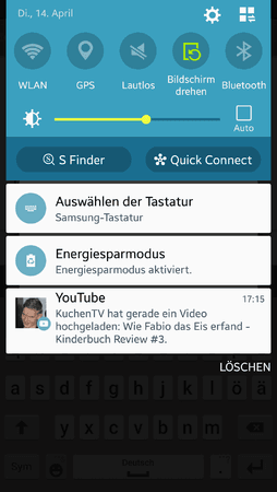

Hoffe auf eine neue Version der NEE bin eigentlich restlos zufrieden mit der außer GPS aber schätze das ist in den neuen gefixt also zb bei der französischen kann mir eigentlich einer sagen wo die uhr Oben links hin ist also über dem Datum ist die bei euch da hab die aktuelle nee
