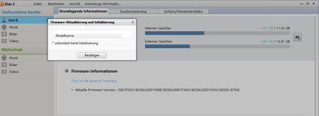

Moin Moin erst einmal ;) habe mir die NEE Version auch runtergeladen und wie beschrieben über Odin eingespielt. Soweit alles in Ordnung, außer das Frau Google wieder etwas rumgezickt hat. Leider geht das "Update" über Kies nicht da er das Modell vom Handy nicht erkennt. Der Akku verbrauch ist auch sehr hoch. Leider habe ich nicht so viel Ahnung was man da nun am besten machen kann. Noch mal alles auf Werkseinstellung machen und neu aufspielen ? Danke schon vorab für Eure Ratschläge.

Wegen dem Akkuverbrauch kannst du erstmal versuchen, die Cache-Partition zu leeren. Dafür bootest du in den Recovery-Modus (Handy ganz ausschalten, dann mit gedrückter Power, Laut+ und Home-Taste neustarten), dann mit Laut- im nachfolgenden Menü zu "Wipe Cache Partition" und Power drücken. Dann bestätigen und "Reboot * now" anwählen.
Wenn es weiterhin Probleme gibt, alle Daten auf dem Handy extern sichern und im selben Menü auf "Factory Wipe/Reset" (oder so ähnlich) klicken. Das Handy wird daraufhin auf die 5.0.2-Werkseinstellungen zurückgestellt.
Sollte all das nicht helfen, solltest du die Firmware neu flashen.

Ok das werde ich jetzt mal versuchen. Habe auch mal das Programm CPU-Z herunter geladen und installiert die ersten beiden CPU´s laufen auf 1267 MHz die anderen 3 und 4 sind Stopped. Aber nun werde ich es mal testen. Danke
PS: Werde nun erst einmal das Handy weiter laden, das mit dem Cache leeren hat soweit geklappt.

Bei mir keine Probleme, Update vor ein paar Tagen kam sogar über OTA. Welches Kies hast Du? Kies3 ist notwendig (Evtl. Treiber neu installieren anklicken). Akkuverbrauch liegt nicht am NEE, da solltest Du mal prüfen welche Apps im Hintergrund am Akku saugen. Bei mir läuft alles tadellos. Allerdings das alte Problem des unvorhergesehenen Neustarts ist nach wie vor da und Samsung tut da leider nichts.
