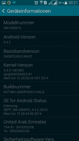

Danke für den Hinweis. Leider beschreibt keiner, wie das bei unserem Gerät gehen soll. Es gibt ja keine deutsche Firmeware. Daher die Annahme, dass ein Factory-Reset ausreichend sein soll.
Konkret: ich habe eine Version 4.4.2 von "United Arab Emirates" drauf und will auf die russische 5.0. Welche Firmware soll ich denn zuvor flashen?
Ich habe einen Screenshot der Version beigefügt.
Genau wie beim Standard-S5 oder wie bei anderen Qualcomm-basierten Samsung Geräten. Das steht auch schon mehrfach hier im Thread!
Was hat das denn mit Debranding zu tun? :eek:
Ich empfehle, vor dem Flashen irgendwelcher Software die Grundlagen-Threads im Samsung Allgemein Bereich zu lesen, um zu Wissen, worauf man sich einlässt (Stichworte Firmwareaufbau, ProductCode, CSC).
