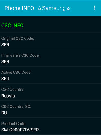

Sollte ? Schau doch einfach nach. Kann dir dazu die App Phone Info empfehlen.
Reaktionen: Maheshwara
Ich danke dir - genau nach dieser Info, wie man den CSC Code hinterher überprüfen kann, habe ich bereits im Debranding Thread gefragt! Siehe Bild - nun weiß ich mit Sicherheit, dass bei meinem Gerät alles zusammen passt! uploadfromtaptalk1424679149100.png

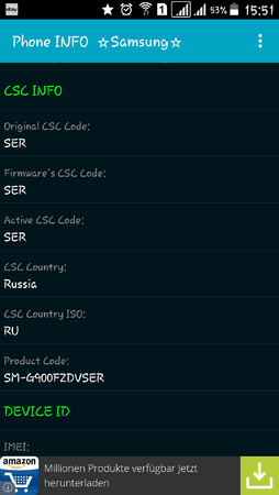

Bei mir (mit HardReset) schaut es so aus:
Ich denke, bei dir stimmen CSC und der Rest nicht überein - das soll angeblich nicht so gut sein :( ...
Habe meinen Hardware Reset jetzt gemacht. Jetzt steht folgendes dein
Original*CSC: SER
Firmware Code: SER
Active*CSC*Code: XSR/SER
CSC*Country: Russia
CSC*ISO: RU
Product Code: SM-G900FZKVXSG
Der ursprüngliche Beitrag von 17:00 Uhr wurde um 17:44 Uhr ergänzt:
Habe das Handy jetzt noch mal neu gestartet. Jetzt scheint es zu passen.
Original*CSC: SER
Firmware Code: SER
Active*CSC*Code: SER
CSC*Country: Russia
CSC*ISO: RU
Ja, sieht gut aus auf den 1. Blick...
und der 2. Blick wo steht der?
