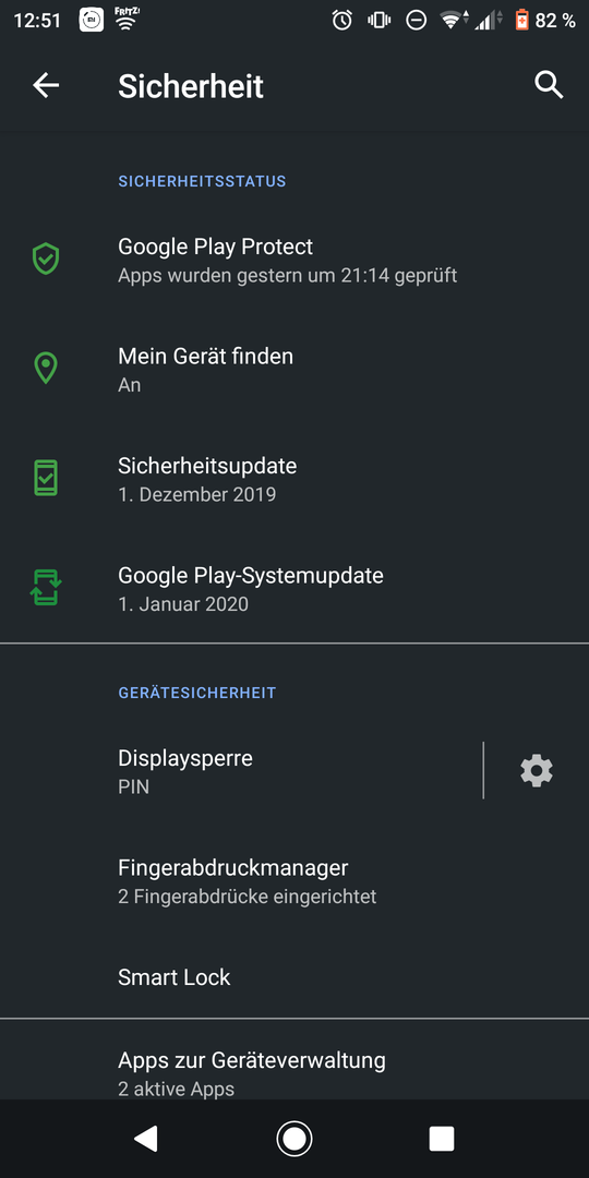

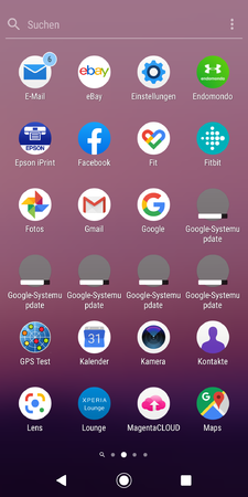

ollimoe schrieb:Ich hatte das Problem dieser Icons auch, habe folgenden Hinweis in der Xperia 1 Welt gefunden, welcher das Problem bei mir behoben hat ...
- Open Settings>About phone
- Tap on the Android version
- Tap on “Google Play system update”
- Reboot
Ich habe das auch mal probiert, da ich mit dem Fingerprintsensor Probleme habe aber bei mir gab es kein Google Play System Update. War schon auf dem aktuellsten Stand.maex-la schrieb:Das hat auch bei mir zum Verschwinden der "Google System Update Leichen
" geführt.
UND!: seitdem kann ich auch das Problem des Nicht-Ansprechens des Fingerabdrucksensors nicht mehr feststellen!
Sollte also jeder mal probieren, der keine solchen Leichen aber das PProblem mit dem Sensor hat. Viel Glück!
