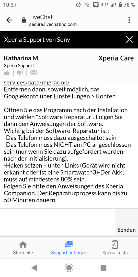

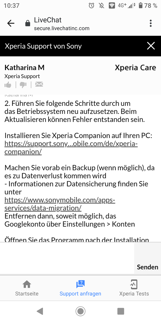

Antwort vom Sony Support bzgl. dem Fingerprint Problem.
1. Einmal im abgesicherten Modus starten und wieder zurück
2. Einstellungen > Apps und Benachrichtigungen> Alle xx Apps anzeigen> 3 Punkte > App Einstellungen zurücksetzen
3. Führen Sie folgende Schritte durch um das Betriebssystem neu aufzusetzen. Beim Aktualisieren können Fehler entstanden sein.
Punkt 1 und 2 scheinen ja nicht zu helfen. Hat Punkt 3 schon mal jemand erfolgreich ausprobiert bevor ich jetzt mein Handy neu installiere?
Wenn ich meine App Einstellungen zurücksetze, brauche ich Stunden um das wieder zu korrigieren. Ebenso bei einem Werkreset.
Mich würde daher auch interessieren wie es um die Erfolgsquote bestellt ist, beim System neu aufsetzen.
Der Sony Support hat auch mir diesen Weg angeraten.
Screenshot 1 vergessen.
Screnshop 2 siehe Post direkt darüber.
