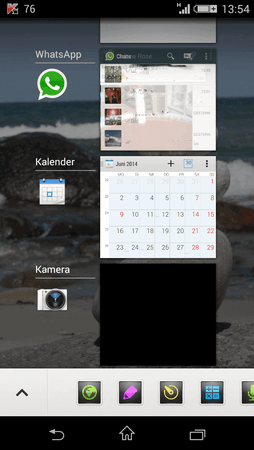

Bei mir geht nach dem Verlassen von Apps, z. B. Whatsapp, sporadisch kurz die Cam an. Sie schaltet sich nach einer knappen Sekunde selbst wieder aus. Quasi: Ach, nee, ich war ja gar nicht dran: off.
Tritt das bei anderen auch auf? Es nervt nämlich ziemlich.
Gerät ist nicht gerootet, ich habe nur ein paar Apps wie endomondo, fatsecret, Taschenlampe usw. nachinstalliert. Also keine Spiele oder sonstiges...
Die Cam-App steht dann auch als letzte in der Liste... Hier am Beispiel Cam startet nach Schließen des Kalenders automatisch und schließt sich auch gleich wieder.
Einfach über den Home Button verlassen, nicht über den Back Button.
Eine Umgehungslösung für einen vorliegenden Fehler also? Und was genau ist der Unterschied zur Variante Back Button?
Activity | Android Developers
Home Button = onPause(), Back Button = onDestroy() (regulär). Der Home Button ist die "korrektere" Variante. Ständig den Back Button zu verwenden hat sich irgendwie eigebürgert, läuft aber dem Grundgedanken der intelligenten Android Ressourcenverwaltung zuwider. Sollte es erforderlich sein, z.B aufgrund von Speichermangel, beendet Android die App selbständig. Außerdem ist das Verhalten des Back Buttons nicht konsistent sondern wird von der App festgelegt, das kann zu allen möglichen Merkwürdigkeiten führen. Ich gebs zu: ich bin auch ein "Back Presser". Ich wundere mich dann aber auch nicht :D
/e: in dem anderen Thread steht leider vieles das nicht stimmt. Die Beschreibung ist so auch nicht richtig.
Der Home Button ist die "korrektere" Variante...
Das ist doch mal ne konkrete Antwort...
Heeerlich :biggrin: Nun gilt es nur noch den Gevatter Gewohnheit zu überreden, den Home Button zu benutzen. :D
Ich werde es so probieren und dann berichten.
