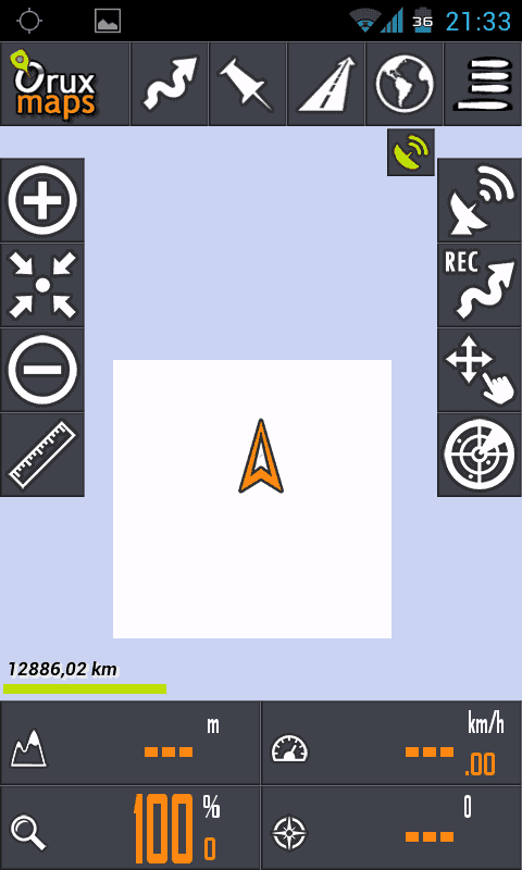

Hi Leute, ich bekomm die Karten von openandromaps.com nicht zum laufen..
Hab mir south-germany und austria gezogen und dann inklusive .xml in den maps folder kopiert.
Oruxmaps erkennt die neuen Karten auch, aber wenn ich dann z.b. South_germany als offline karte auswähle, sehe ich nur ein weißes Rechteck...
kann mir wer helfen?
ciao
basti
...du hast schon ein paar mal auf "+" gedrückt? Sieht so aus, als wenn du Süddeutschland vom Mond aus betrachtest (beim Zoomwert (unten links) steht bei mir 0,28).
Gruss Jacqueline
du hast Recht, es lag am Zoomlevel.
Bei allen anderen Karten ist das allerdings nicht so, da wird die Karte direkt angezeigt.
Kann ich das irgendwie ändern??
ciao
Basti
