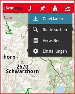

Ich könnte verzweifeln, ich versuche einer Karte einen Track zuzuordnen. Es hat ja auch funktioniert nur jetzt bekomme ich einfach nicht mehr diese Menü
iRrjydrgAAAAABJRU5ErkJggg==
Hat jemand einen Rat was ich machen muss oder was ich verkehrt mache?
Schon komisch weil es ja einmal funktioniert hat.
Edit: Hat sich durch Neuinstallation erledigt. Jetzt funktioniert es.

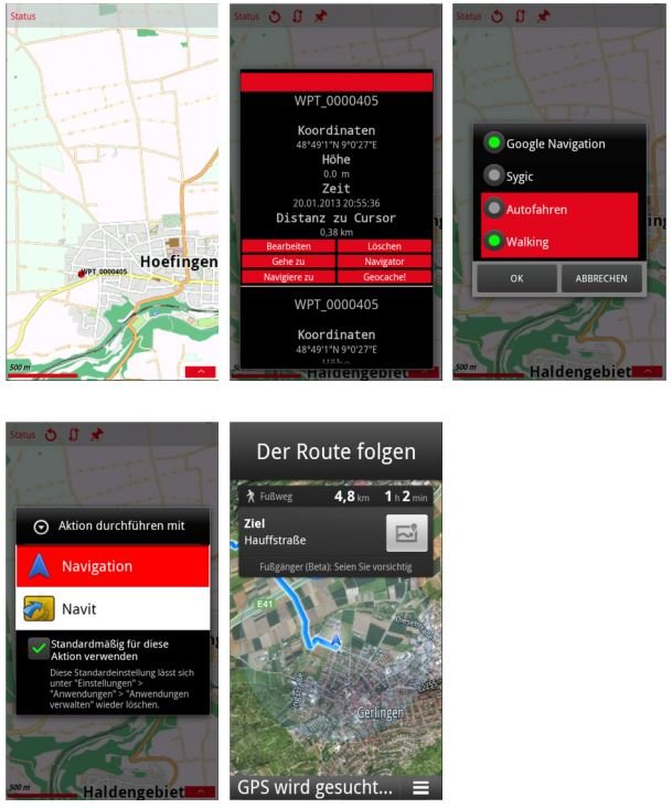

Hallo!
Nach langem Suchen, Probieren und Verzweifeln... nun die Frage an Euch:
Wie kann ich aus Oruxmaps einen Wegpunkt zu einer anderen Anwendung (hier: Navigon) weiterleiten?
Die einzige, aber für mich unzureichende Möglichkeit, die ich bislang gefunden habe, ist die Weitergabe an Google Navigation oder Sygic. Laut der deutschen Bedienungsanleitung vom User "daaho" ist die Weitergabe des Wegpunktes zumindest mit Android 2.2 möglich. Ich habe den betreffenden Ausschnitt diesem Beitrag angefügt.
Unter Android 4.1 erscheint bei mir leider kein "Aktion durchführen mit"-Dialog.
Gerade, weil es unter Osmand+ einwandfrei funktioniert, gebe ich die Hoffnung nicht auf. Hat irgendwer Tipps?

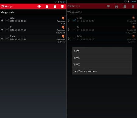

Ganz ehrlich verstehe ich Deine Frage nicht so richtig, was willst Du damit bezwecken? Meine übliche Praxis beschränkt sich auf das im- bzw. exportieren von tracks/Routen, man kann aber auch einzelne Wegpunkte exportieren.
Allerdings hakt es da wohl momentan mit dem GPX Export, wie ich gerade testweise festgestellt habe.
1. Reiter bzw. Symbol Wegpunkte auswählen, dann Verwaltung antippen.
2. Den oder die zu exportierenden Wegpunkte aktivieren und danach das SD Kartensymbol antippen.
3. Die Dateiart auswählen, die Datei landet im Track-Exportverzeichnis.
Achtung:
Bei der Auswahl "als Track speichern" wird ein Track in der DB erzeugt!

Ich möchte Oruxmaps nicht nur zum Tracking und zur Orientierung nutzen, sondern damit auch Wegpunkte wie Stellplätze abspeichern um sie mit Navigon anfahren zu können. Ich könnte die Wegpunkte natürlich auch mit Navigon speichern. Aber mit Navigon lässt sich keine Sicherung der Daten vornehmen. Als ich noch Osmand genutzt habe, habe ich die Wegpunkte mit wenigen Klicks an Navigon weiter leiten können. Laut dem deutschen Handbuch hat es auch mal funktioniert. Ich muss nur noch das "Wie" klären...
Edit: Ich habe spaßeshalber mal Navit installiert. Der Screenshot aus dem Handbuch gibt ja Google Navigation und Navit als Auswahl. Und siehe da... Navit taucht auch bei mir im Auswahlmenü auf. Also scheint es wohl irgendwie an Navigon zu liegen, bzw. an dem Datenformat, welches Oruxmaps ausgibt.

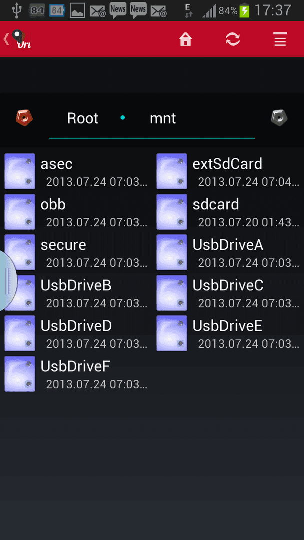

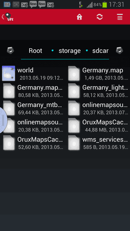

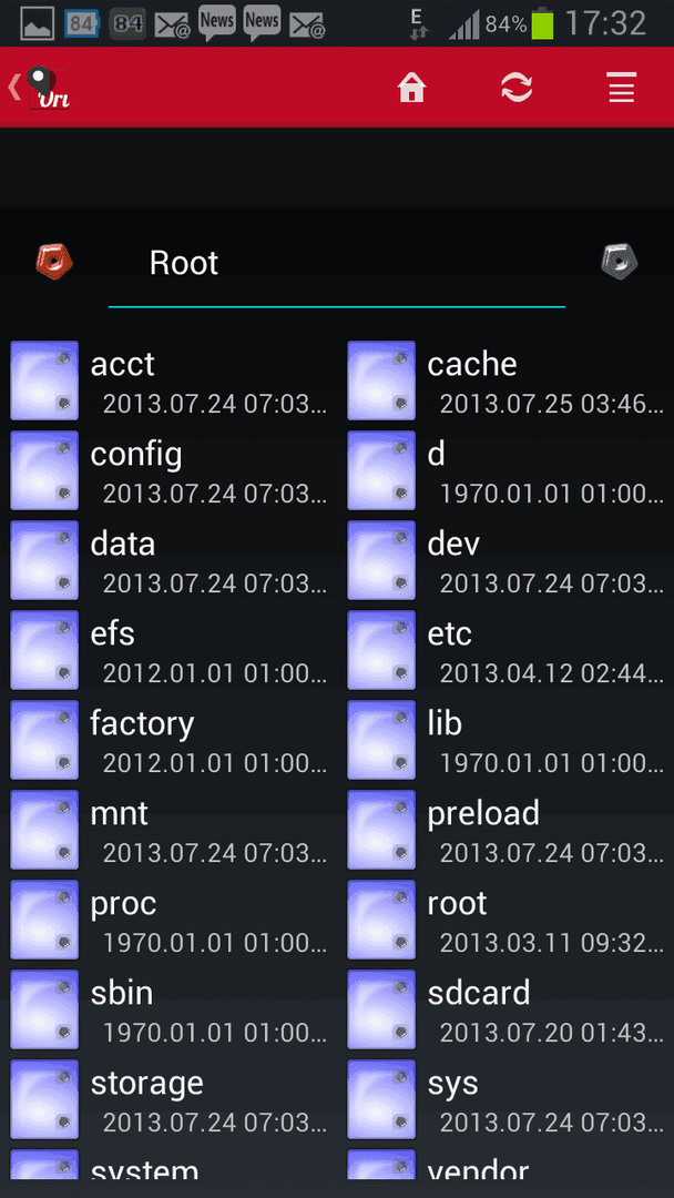

Also, ich kann den Ordner nicht ändern. Ich kann den voreingestellten zwar öffnen habe oder finde keine Möglichkeit den Speicherort zu ändern. Was nicht gut ist weil ja die Karten doch ziemlich groß sind und diese natürlich meinen Speicherplatz auf der SDCARD 0 erheblich einschränkt. Und komplettes Verschieben der APP auf die externe Speicherkarte funktioniert bei meinem Handy nicht.
Geht so:
Unter "Speicherort Karten" die Leiste über den Karten nach rechts ziehen bis dort Root erscheint.
Root antippen
mnt antippen
extSdCard antippen.....
Fred :)
/EDIT Der zum Schluss ausgewählte Ordner muss dann doppelt angetippt werden, damit er übernommen wird.
