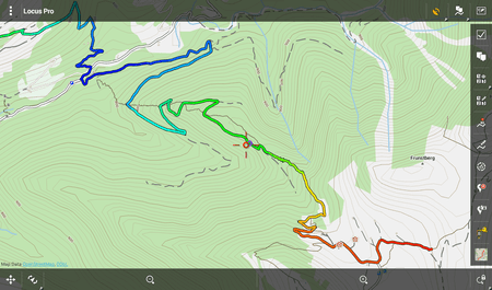

Al Gebra schrieb:
...Locus habe ich auch, da finde ich aber auch keine solche Funktion. :sad:
Dabei schauts in Locus so hübsch aus :lol:
Wie hast du das denn hingekriegt? :confused2::drool:
siehe Anhang
Aber Topic = Orux
Um also aus dem "off topic" zu kommen, würde ich vorschlagen Details in einem neuen thread oder im Locus-forum zu bemurmeln.
Wie das in Orux funktioniert, kann ich dir leider nicht beantworten.
