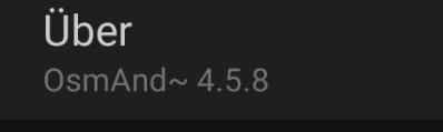

Version 4.7 gibt es (noch) nicht. Da müsstest du mal genauer nachsehen, in jedem Fall ist deine nicht aktuell. Update geht über F-Droid doch ganz einfach.
andbri schrieb:
Benutze übrigens OSMand plus, von der F-Droid-Seite.
Plus gibt es im Google-Playstore, Tilde bei F-Droid.
