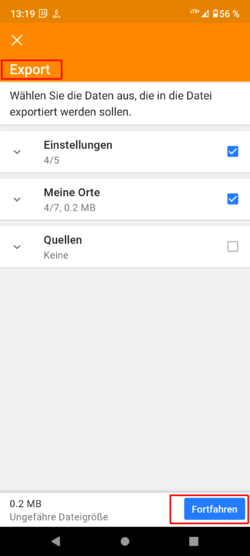

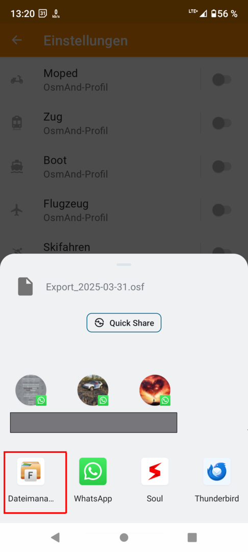

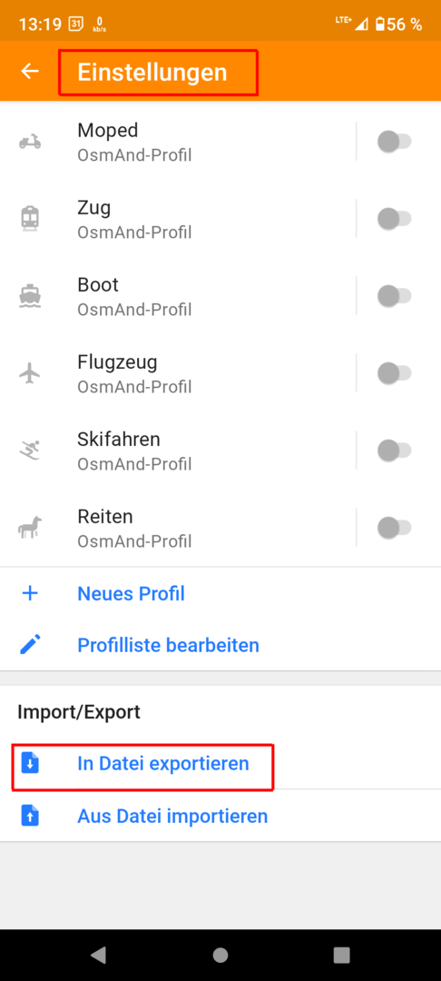

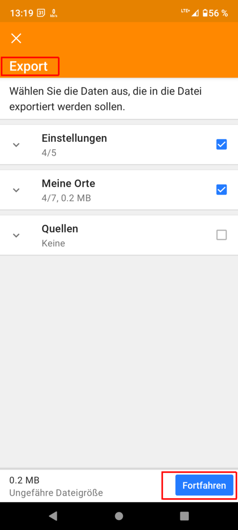

@vonharold Ich habe Dir in Anlage die Reihenfolge meiner Schritte zum Exportieren aufgezeigt. Ich nutze die OsmAnd~ Version von F-Droid. Ich kann nicht sagen ob es Unterschiede in diesem Bereich zu der Google Version gibt.
Hallo @Trauco,
ich habe auch die Fdroid Version.
Soweit wie Du warst, war ich auch.
Vermutlich liegt es am Dateimanager.
Welchen hast Du da installiert?
Reaktionen: vonharold
Hallo @Trauco,
wenn man den richtigen Dateimanager hat, ist das scheinbar auch kein Problem.
Hat perfekt geklappt.
Einziger Wermutstropfen ist, leider nicht bei F-droid zu haben.
Musste leider einen Umweg machen, da ich ohne Gapps auf dem Handy arbeite.
