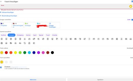

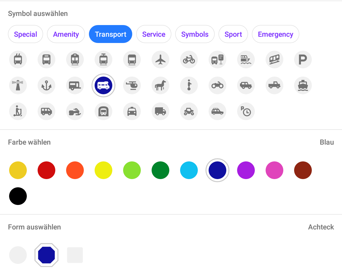

Für die Favoriten (gpx) gibt es unter Bearbeiten mittlerweile neben den bunten Sternen auch viele verschiedene Icons zur Auswahl.
Für eigene POIs gibt es das leider noch nicht.
Gruß Egon
Reaktionen: vonharold
Hallo @Hannus Egon,
wie kommst Du in das Menü? Ich bekomme nur Farben zur Auswahl angezeigt.
Habe gerade die neuste Version von OsmAnd installiert.
@Hannus
Die sind in OsmAnd jedoch hardcoded. Eigene Symbole kann man nicht nutzen.
@vonharold
Das geht nur für einzelne Favoriten, nicht für gesamte Favoritengruppen, was leider etwas unlogisch ist:

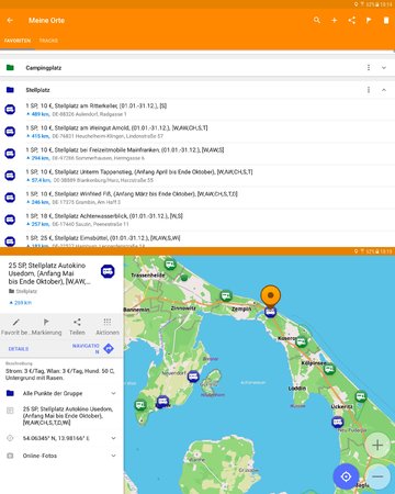

Ja, durch die gute Auswahl an mitgelieferten Icons in Kombination mit den den Farbmöglichkeiten und unterschiedlichen Formen ist in der Tat viel möglich. Derzeit leider noch zu umständlich (wäre besser, wenn man Favoritengruppen anpassen könnte).
Die Farbe der Icons einer Favoritengruppe kann man direkt in einem Rutsch in OsmAnd ändern. Das Icon selber tausche ich mit einem Editor in der *.gpx Datei.
Wenn ich eine Poisammlung als *.csv vorliegen habe, mach ich daraus in 10 Minuten eine fertige "favorites.gpx". Ich benutze dazu den SQLite DB Browser.
