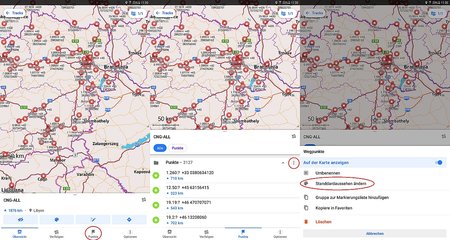

Hallo @Hannus,
irgendwie stehe ich aktuell auf dem Schlauch.
1. CNG-all.gpx hat 3127 Punkte = rot mit weißen Stern (sollte Grün werden)
2. CNG-24H-all.gpx hat 1399 Punkte = rot mit weißen Stern kann so bleiben
Wie kann ich denen in einem Rutsch eine andere Farbe zuweisen. Einzeln geht das in OsmAnd.
Nur wenn ich das Teil mit Geany unter Linux öffne, sehe ich da nichts mit Farbe usw.

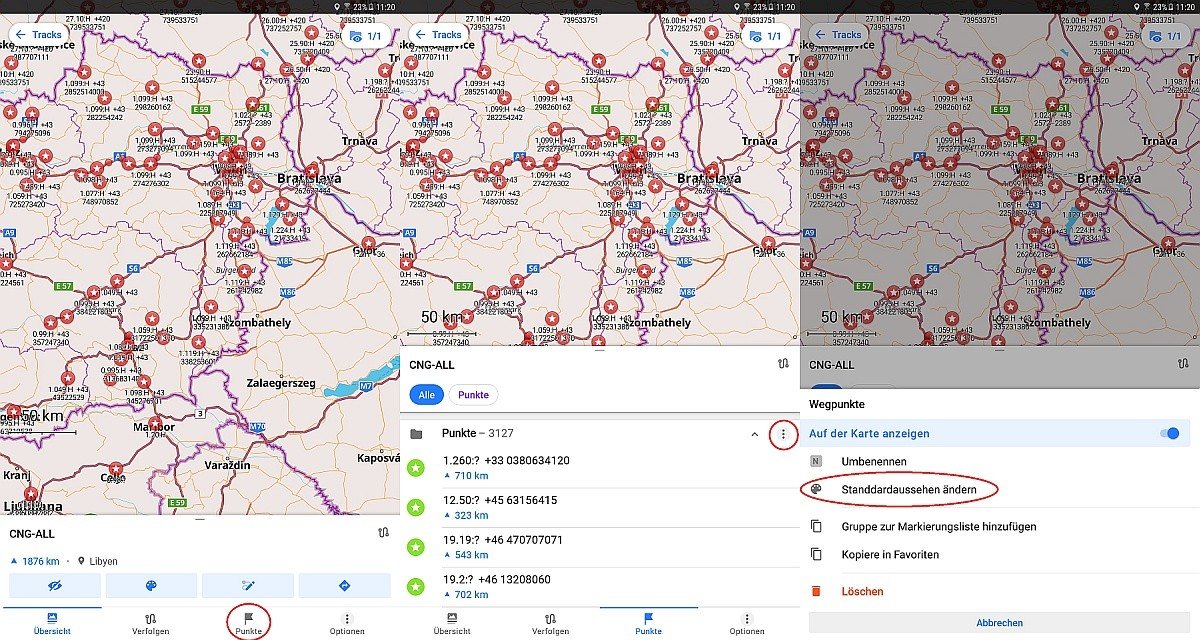

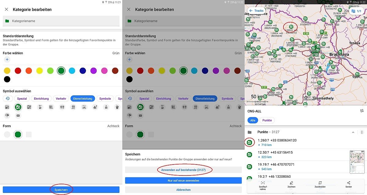

Ich mußte auch erst noch mal suchen. Für alle gleichzeitig, geht etwas anders. Habs mal mit deinen gemacht.
Also den gewünschten Track auswählen. Dann, ganz wichtig, unten "Punkte" auswählen. Dann die drei Punkte recht oben beim Name. "Standartaussehen Ändern". Symbol, Form und Farbe auswählen und Speichern. Auswahl vornehmen und fertig.
Reaktionen: vonharold
Hallo @Hannus,
super, Du bist der Beste. Habe es gleich ausprobiert.
Es hat perfekt geklappt, der Sonntag ist wieder gerettet.
