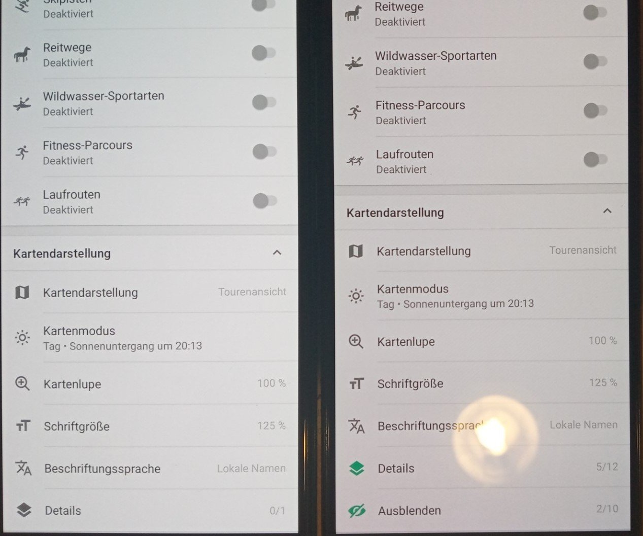

ich habe auf dem Handy meiner Frau Osmand+ installiert.
Auf meinem baugleichen Handy (Xiaomi 11 Lite) habe ich unter „Karte konfigurieren“ → „Details“ 12 Möglichkeiten Kartendetails einzublenden und 10 Möglichkeiten welche auszublenden.
Auf dem Handy meiner Frau habe ich nur eine Möglichkeit - „Nautische Tiefenlinien“

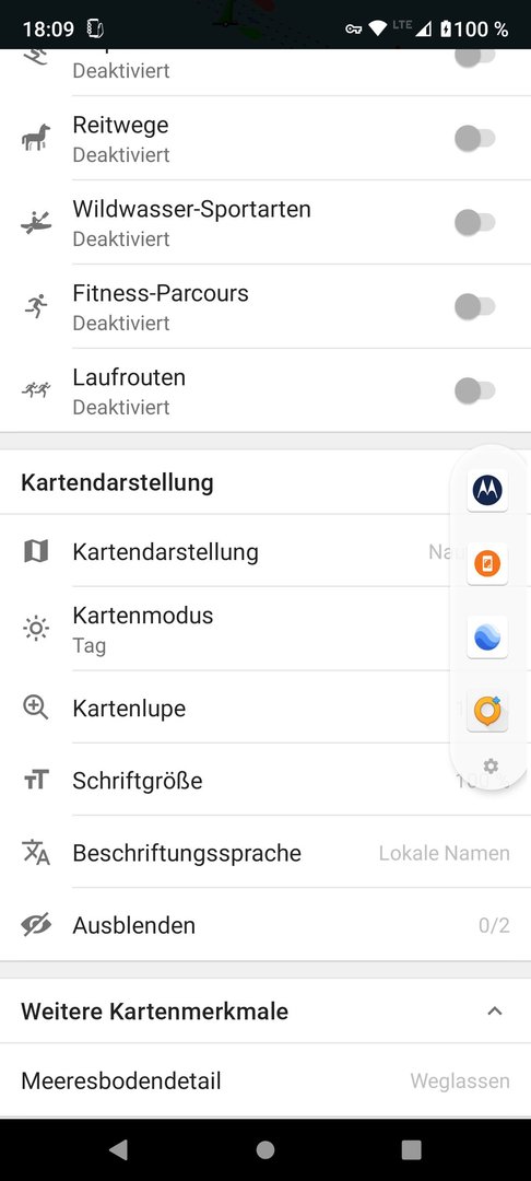

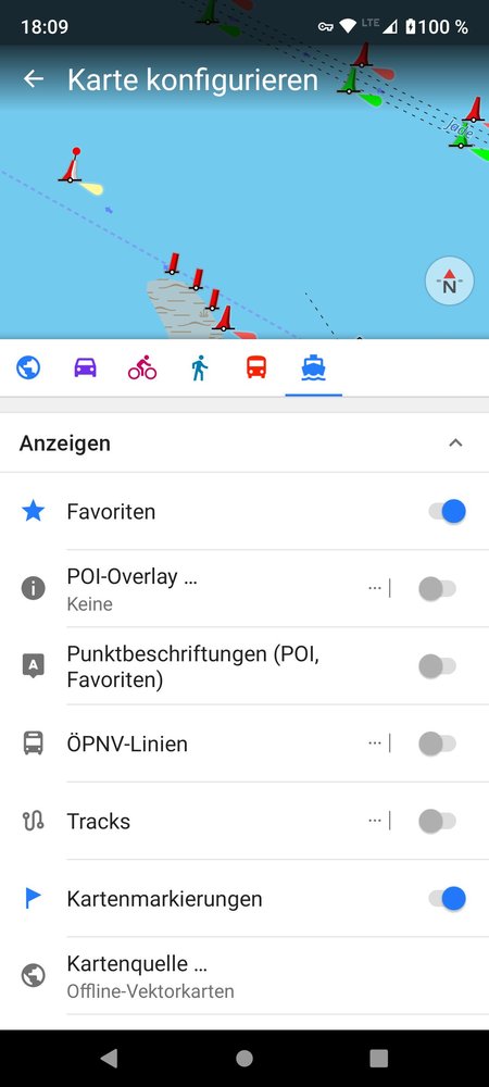

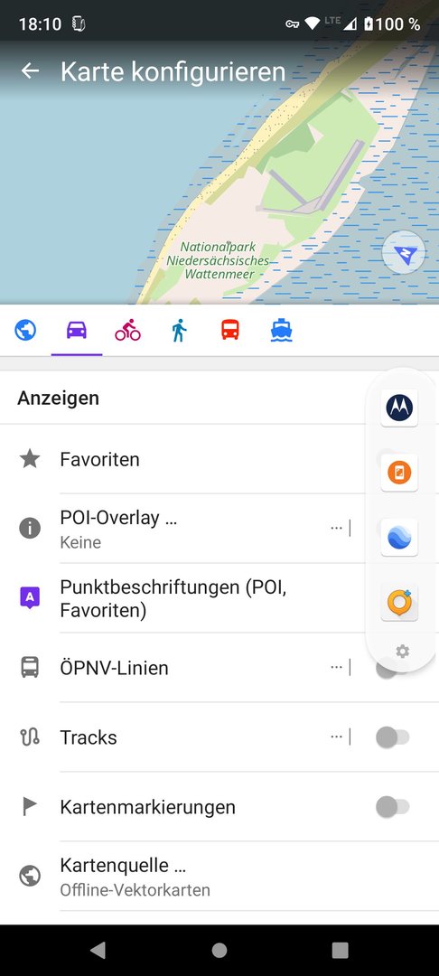

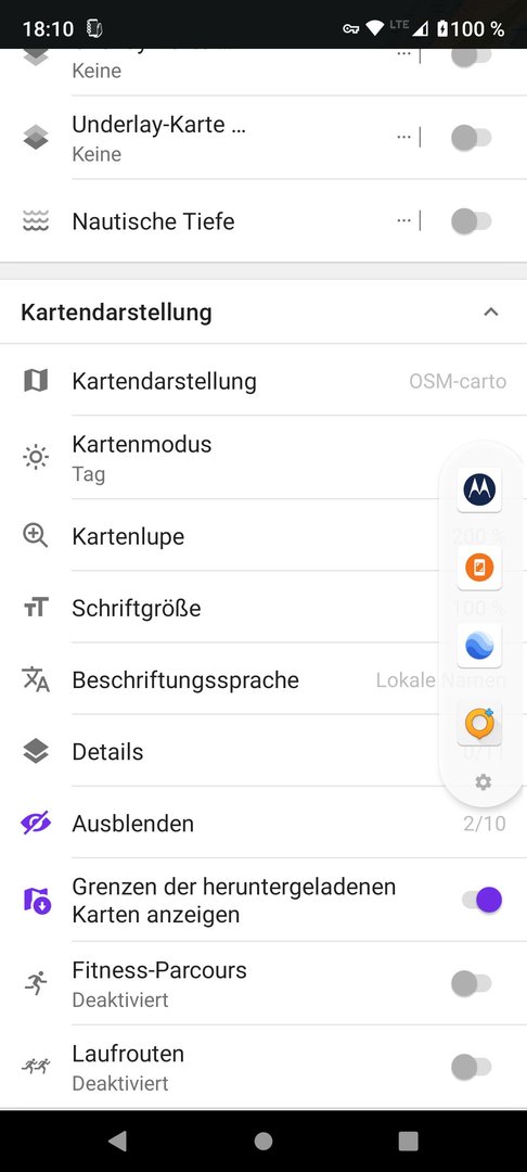

Moin,
kann es sein das auf dem Handy Deiner Frau bei OSMand die Seekartenansicht aktiviert ist. Wenn ich diese Ansicht bei mir aktiviere fehlen auch die genannten Optionen (s. Bild 1a und 1b).
Wenn ich z.B. in der Autoansicht bin, werden die genannten Optionen angezeigt (s. Bild 2a und Bild 2b).

Das ist ja das Unerklärbare. Die Handys liegen nebeneinander und alle möglichen Einstellungen sind gleich.

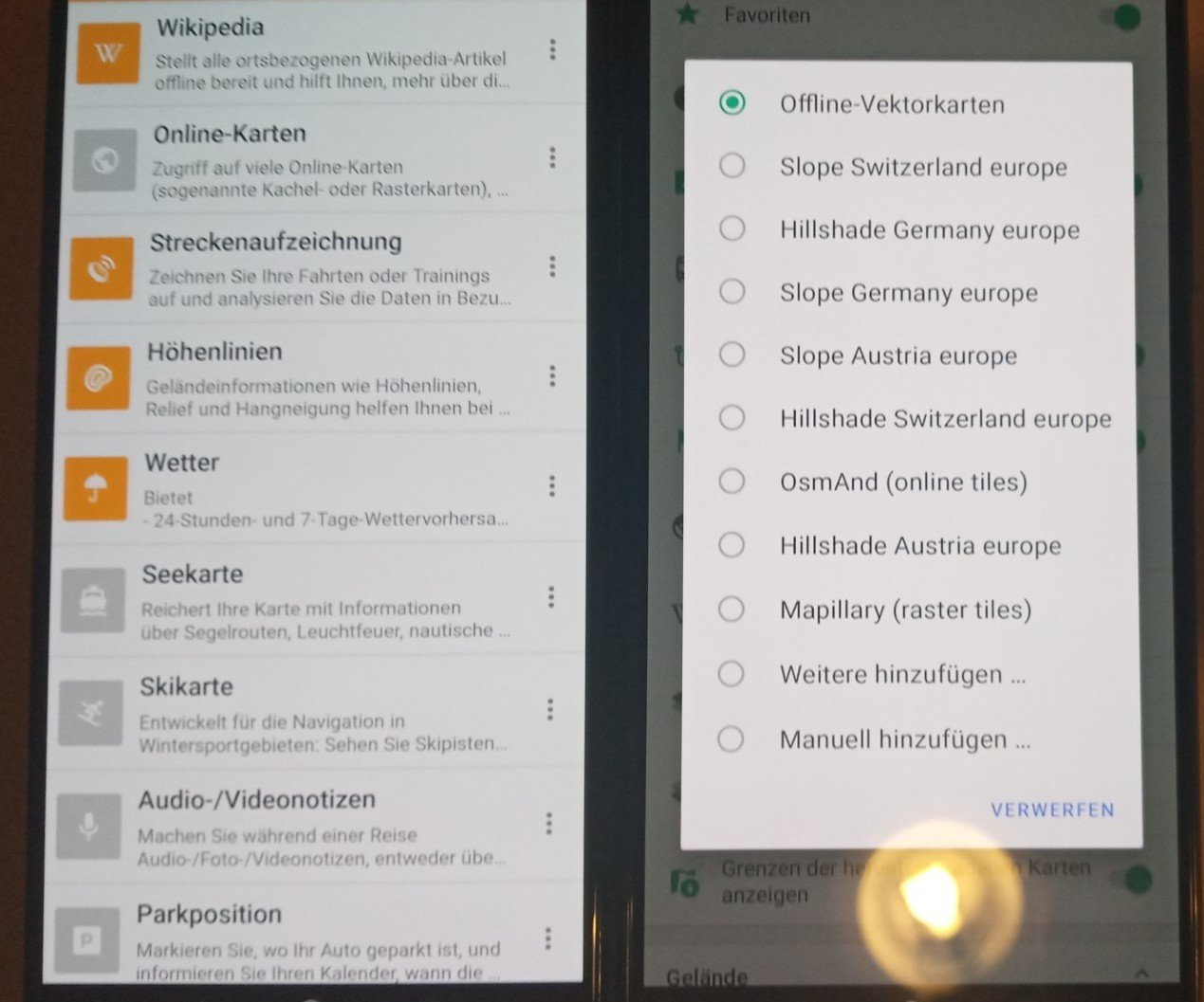

Jetzt fiel allerdings noch was komisches auf:
Wenn ich auf meinem auf Kartenquelle tippe, geht ein Fenster mit "Offline-Vektorkarten, Slope Switzerland europe, Hillshade German europe" usw. auf und ich kann daraus auswählen
Tippe ich beim anderen Handy auf Kartenquelle, öffnet sich das Fenster „Erweiterungen“ mit Wikipedia, Online-Karten, Streckenaufzeichung, Höhenlinie usw. als Auswahlmöglichkeiten.

Das mit Slope und Hillshade habe ich auch zur Auswahl unter OsmAnd+. ist also normal.
