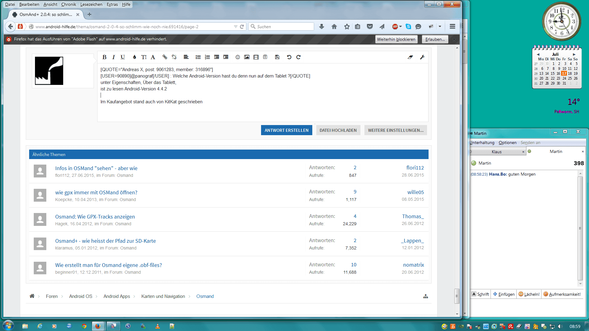

Andreas X schrieb:
@panograf : Welche Android-Version hast du denn nun auf dem Tablet ?
unter Eigenschaften, Über das Tablett,
ist zu lesen Android-Version 4.4.2 KITKAT
10'' ZOLL TABLET PC 3G QUAD CORE 1.5GHz DUAL SIM GPS ANDROID 4.4.2 16GB WLAN 7 9
OsmAnd Help Pages
Zusatzfrage:
wie kann man einen Anhang, der nur fälschlicherweise ins Posting geraten ist, wieder löschen?
